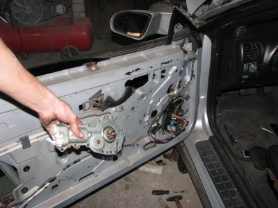

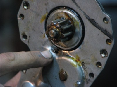

Кто сталкивался с той проблемой что клинит ротор мотора и прогрызает в корпусе отверстие
я починил болтиком с гаечкой
на сколько распространена такая плолмка?
почему моторчик весь в воде если даже с ведра лить на дверь, его так не топит, он находиться ближе к верхней части двери?
