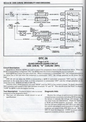

Подскажите пожалуйста, бо сам ничего не пойму :unknown:
Во время движения иногда загорается SES. потом тухнет и опять загорается. может загореться и при разгоне, и при движении накатом. на холостых не загорается. при считывании ошибок скрепкой показало "26".
Что это за ошибка, как устранить :facepalm
вот сканы мануала по данной ошибке, но английский не понимаю :facepalm
Комментарий к файлу: стр 3
img018.jpg [ 744.27 КБ | Просмотров: 5692 ]
Комментарий к файлу: стр 2
img017.jpg [ 567.31 КБ | Просмотров: 5692 ]
Комментарий к файлу: стр 1
img016.jpg [ 789.23 КБ | Просмотров: 5692 ]

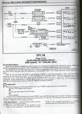

продолжение мануала:
Комментарий к файлу: стр 4
img019.jpg [ 609.81 КБ | Просмотров: 5690 ]
Комментарий к файлу: стр 5
img020.jpg [ 706.43 КБ | Просмотров: 5690 ]
Комментарий к файлу: стр 6
img021.jpg [ 619.94 КБ | Просмотров: 5690 ]

во первая страница как перевело:
Quad-модулей Драйверов используются для контроля компонентов показано на рисунке выше. Когда ECM посылает компонент "ON", QDM закрывает переключатель завершения замыкания на землю.
Каждый QDM есть чувство линии и линии разлома. Когда компонент повелел "ON", то потенциал напряжения в смысле линия является низкой, и, когда компонент повелел "OFF", то потенциал напряжения на линии смысле, является высокой.
DTC 26 будет установлен, когда ECM посылает на QDM управляемой компонентом "ON" и потенциал напряжения в смысле линия высока, или, если устройства, команда "OFF" и потенциал напряжения в смысле линия является низким. На линии разлома, который может быть просмотрен с Tech 1, будет читать "ВЫСОКОГО", в этих условиях. Если ЕСМ обнаруживает "ВЫСОКИХ" QDM линии разлома, когда он ожидает, что "НИЗКИЙ", то он будет освещать МИЛ и хранения DTS 26. QDM B не будет DTS 26.
DTC 26 не будет, даже если вина линии сканирует "ВЫСОКОГО" в следующих условиях:
- зажигание "ON" / двигатель не работает
ИЛИ
- транспортное средство, не действующих в 2-й или 3-й передач
ИЛИ
- тормоза
автомобиль с коробкой передач 3t40 будет читать "ВЫСОКОГО" до тех пор, пока ТСС в линию выключатель замкнут. Чтобы проверить, отключите ТСС разъем и подключите тест лампу, между терминалами "С" и "D". Это должно привести Tech 1 для отображения "LOW" для QDM с работающим двигателем.
 Заголовок сообщения: Re: помогите с ошибкой бьюик
СообщениеДобавлено: 30 авг 2012, 20:22
Насколько я понял . то неправильно работает ТСС соленоид блокировки гидротрансформатора .И описана методика проверки ,и при каких условиях он работает .Придут более умные . расскажут . :unknown:

это описывается действия на СТО для устранения ошибки и выявления блока несправности
ненуашо.
СообщениеДобавлено: 30 авг 2012, 20:43
Не бойся , ошибка говорит о том что блок управления хочет совершить какое то действие и не поступает ответа о выполнении , т.е либо провода либо исполнительный механизм не сработал .И ещё вот нарыл http://pontiac.su/viewtopic.php?f=21&t=37.Может быть и ЕГР и все те реле и соленоиды что на твоей схеме :drinks:
