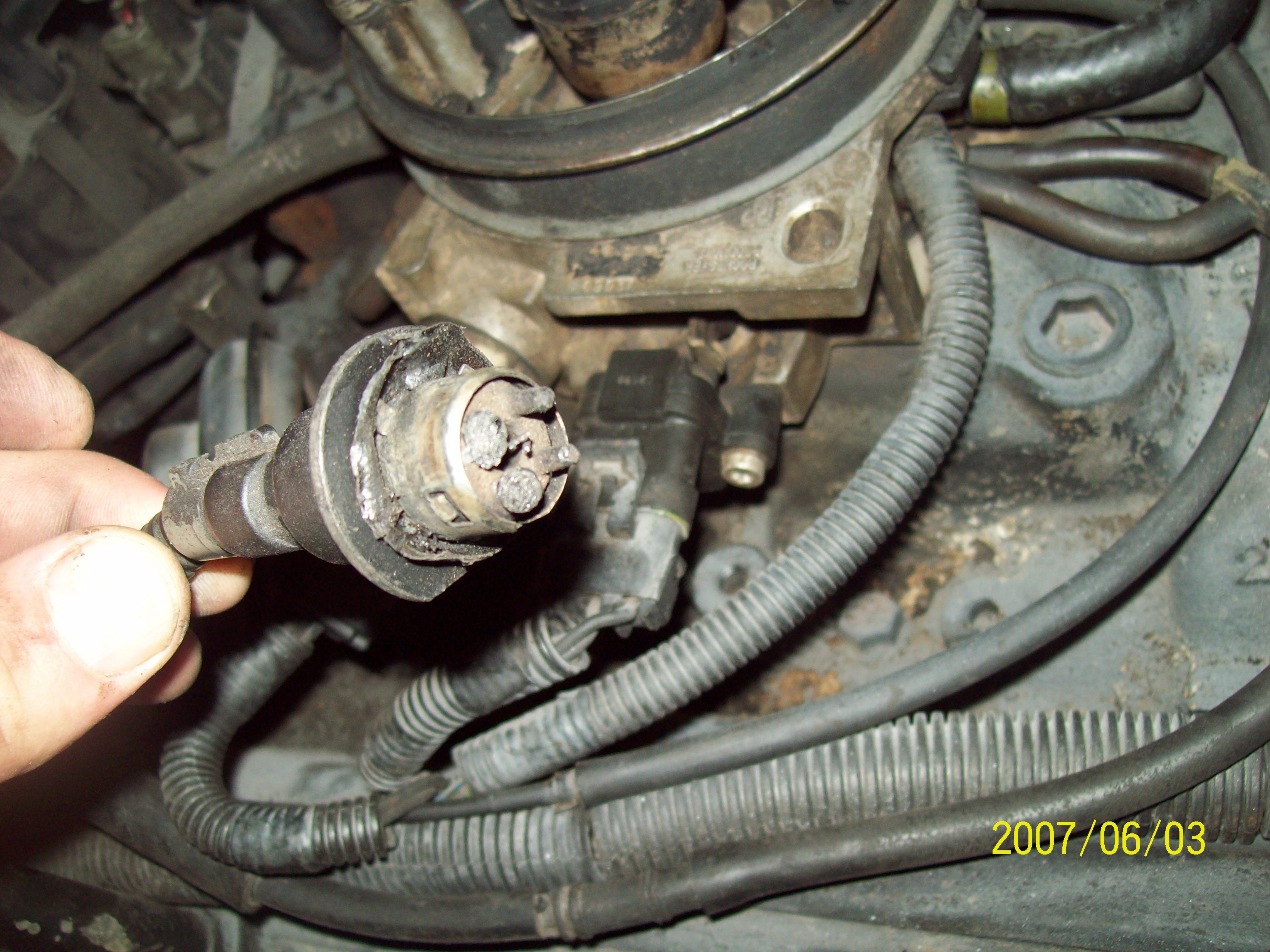

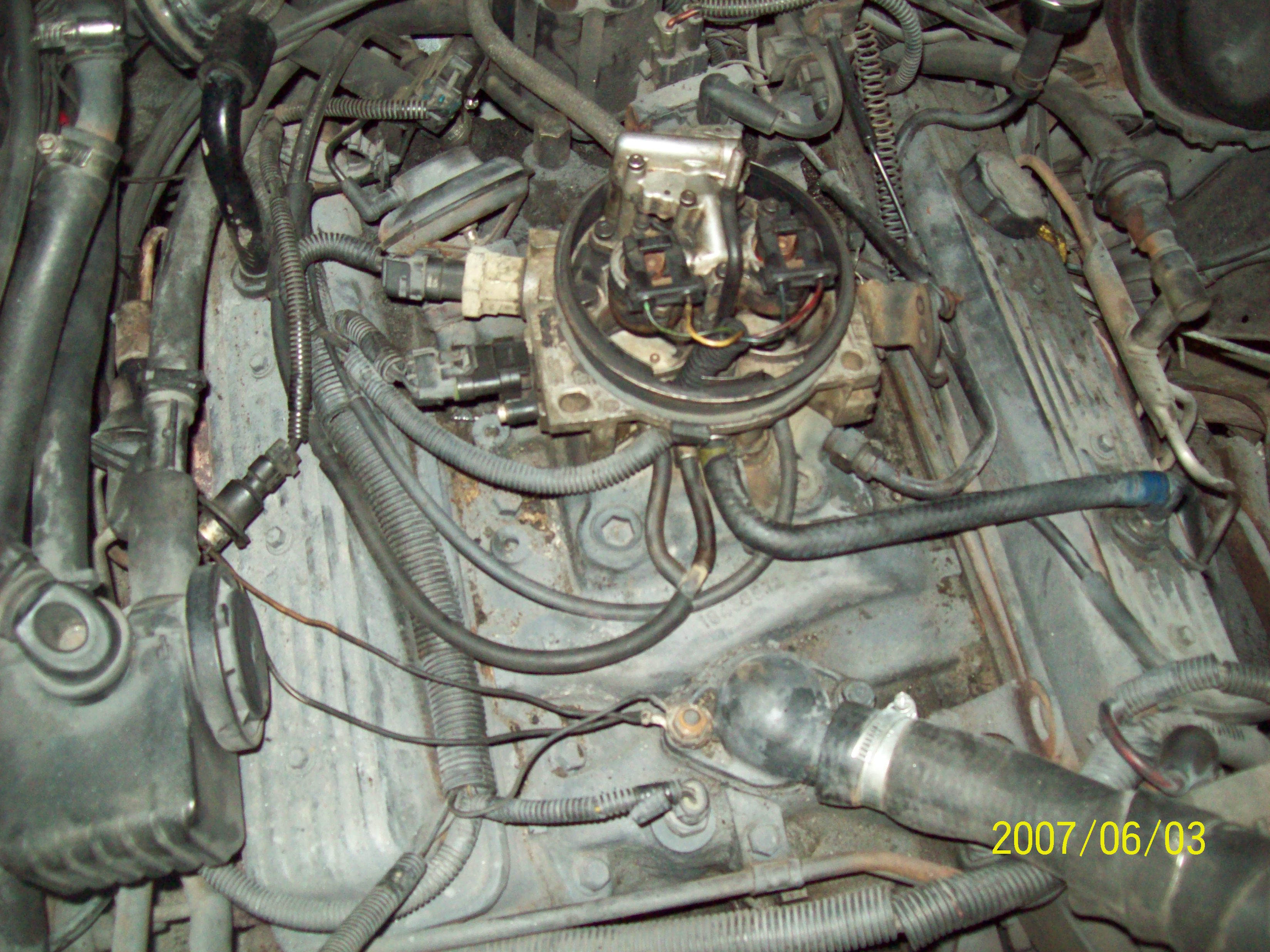

вопрос вот в чем
имеем квадратный каприз 87год 5.0 tbi или как там его(в общем форсунки)
человек поставил раздвоеный выхлоп
увеличился расход до 30-40 литров дымит(перелив)
плохо заводится
лямбда стоит в одном!выпускном коллекторе
как пишет Кэп-норма
вроде пострадал MAP :unknown:
понятно смотрим лямбду мап форсунки(они вроде норма) датчик температуры
по фоткам особо разобрать не могу
вот фотки
Отправка 004.jpg [ 1.09 МБ | Просмотров: 4053 ]
Отправка 008.jpg [ 1.06 МБ | Просмотров: 4053 ]
Отправка 001.jpg [ 961.7 КБ | Просмотров: 4053 ]

Где стоит мап?
как его пощупать за вымя?
как коды скрепкой почитать?
 Заголовок сообщения: Re: для Ромы
СообщениеДобавлено: 27 авг 2012, 19:30
Мап сразу за кастрюлей на переднем щите с зелёным разьёмом на 4 контакта, датчик температуры на третьей фотке сразу перед кастрюлей 2 контакта
СообщениеДобавлено: 27 авг 2012, 19:33
Что на второй фотке в руках х/з
