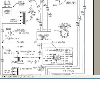

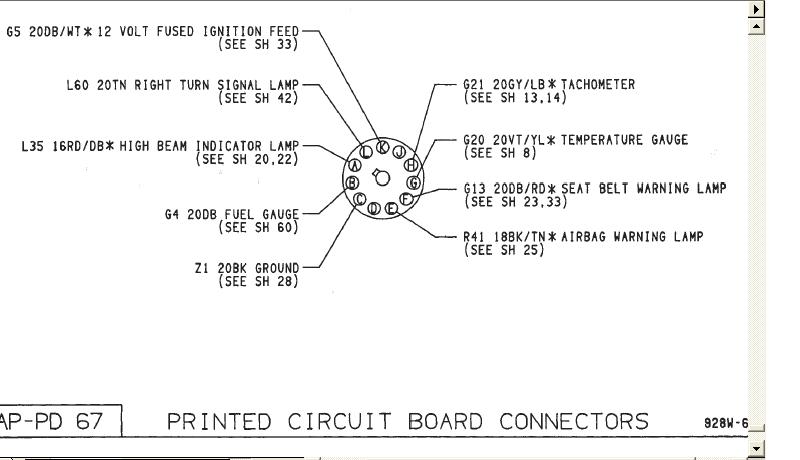

СообщениеДобавлено: 17 апр 2012, 12:17
Сообщения: 815
Откуда: Lvіv
niki писал(а):
В любом случае - лампочка аирбэга получает питание прямо из блока srs. Так что если лампочка даже не загорается , то смотри питание этого блока , предохранители, провода...
Ну или провода от блока srs до самой лампочки.
529563-2.JPG [ 60.29 КБ | Просмотров: 5077 ]
529563-1.JPG [ 44.49 КБ | Просмотров: 5077 ]
