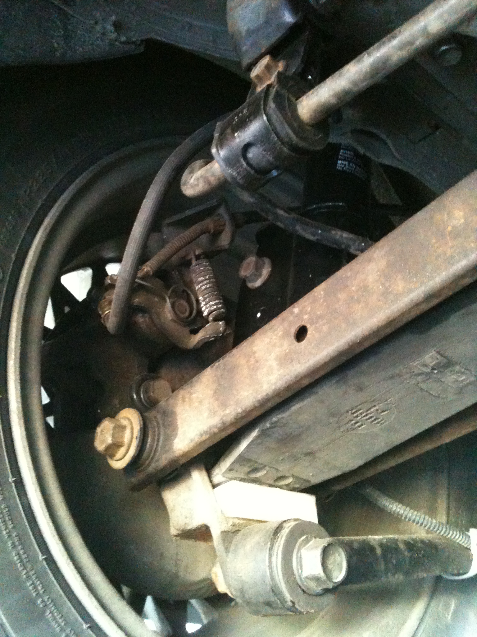

Поменял сзади все кроме : ступиц, подушек верхних амортизаторов - год назад менял.
При езде - все отлично - бесшумно. При переезде бордюр, рельс и пр. ям, что-то сильно стучит.
Могут ли так стучать ступицы? Они не гудят, но при продольных колебаниях авто люфт есть.
Может ли так прыгать рессора? Я поставил вот такие проставки вместо резинок (они скрипят).
IMG_0208.JPG [ 1.26 МБ | Просмотров: 4410 ]

А вот этой своей новой проставкой , ты случаем не приподнял машину?
 Заголовок сообщения: Re: Стучит в задней ходовой
СообщениеДобавлено: 16 апр 2012, 15:03
приподнял, в штатах все так делают :unknown:
