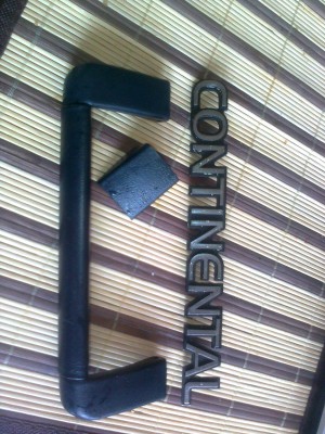

заглушка оригинальная одна, остальные самодельные
