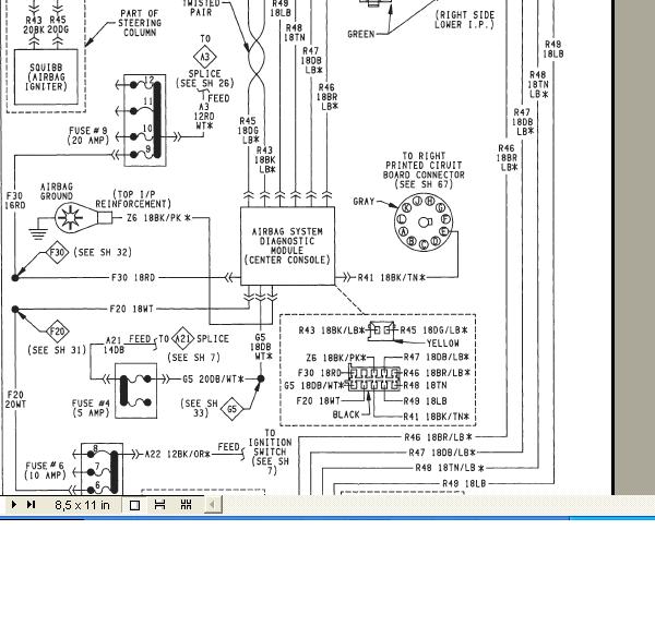

В любом случае - лампочка аирбэга получает питание прямо из блока srs. Так что если лампочка даже не загорается , то смотри питание этого блока , предохранители, провода...
Ну или провода от блока srs до самой лампочки.
СообщениеДобавлено: 17 апр 2012, 12:17
Сообщения: 815
Откуда: Lvіv
