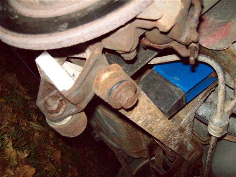

Подскажите, нафиг нужны эти штуки? Мне они больше похожи на упоры которые помогут быстрее рессору кончить - изгибая ее в противоположную сторону или нет?

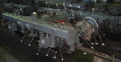

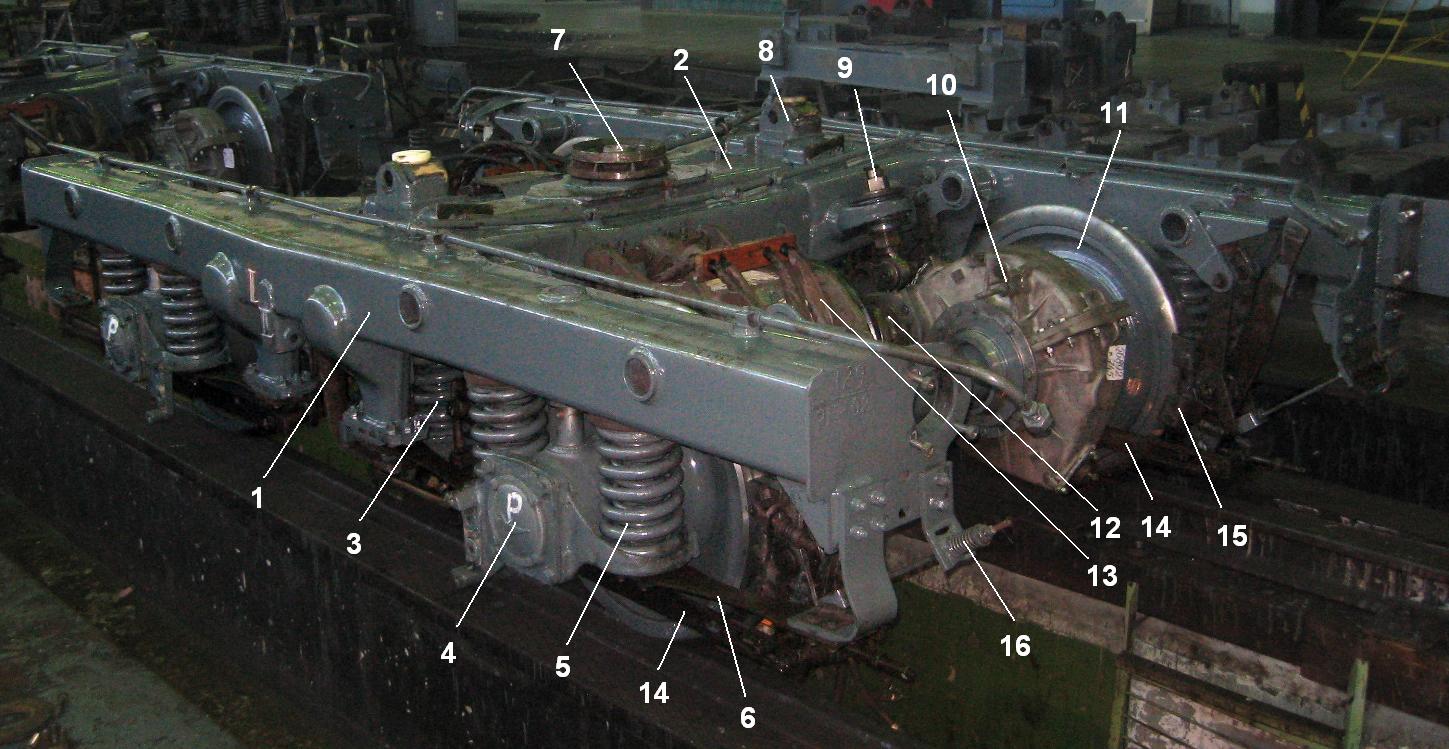

ИМХО - препятствуют раскачивания автомобиля (задка) на рессоре влево-вправо.
Аналогично железнодорожной подвеске кузова вагона на тележке.
деталь номер 8 на картинке.
Telega.jpg [ 190.86 КБ | Просмотров: 4474 ]
В конструкциях российских грузовых вагонов традиционно реализуется схема взаимодействия, когда кузов вагона через плоский пятник опирается на подпятник надрессорной балки тележки. Чтобы ограничить амплитуду перевалки кузова во время движения вагона, на подпятнике в конструкции вагона предусмотрены скользуны. В наиболее распространенной конструкции тележки применяются только жесткие зазорные скользуны.

Из спецификации видно что их бывает три типа (по высоте, в зависимости от нагрузки) и называются "помощники" :unknown:

наверное для того чтоб больше грузить багажник , жопу поднимают
http://www.w-body.com/showthread.php/19 ... lpers-work
недают ресоре сильно прогибатса

может для того чтоб трейлеры, лодки за собой возить.
