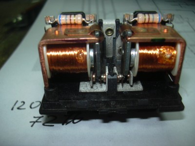

тепер все помінялось правий блимає , лівий зависає. вскрив реле бачу що обмотка підгоріла чи як там , але хуйня в тому що ножки в реле підігнуті, як воно працювало і працює без плюса( див. схему на першій стр.)
Комментарий к файлу: 7.6.5 . лівийий поворот
123 правий
контакти 2 . 6 загнуті участі не приймають. шо за хуня

намалюйте мені схему колхоза двох вазовський реле, куда приебашити контакти 31,49,49а
