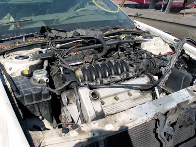

Люди помогите , где этот ignition control module на моем нордстаре находится?заранее спасибо.

Открываешь капот. Смотришь на двигатель. Сзади , за двигателем , между двиглом и передней панелью кузова, видишь четыре катушки зажигания. Модуль управления зажиганием(коммутатор) находиться прямо под ними , т.е. катушки просто таки одеваются на него , точнее на его контакты. Снизу , под катушками , в модуль управления зажиганием, входят с двух сторон четыре разЪема низковольтной части.

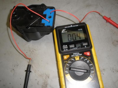

принцип тот же, разьем в плату тот же, только на один транзистор больше. А почему ты думаешь что проблемв ICM?
я себе поменял блять уже все навесное. подтравает. короче говоря, надо прокладки поменять верхние и все и подчухать клапана. Или сифонит охлаждайка на горячую или клапан какой то пропускает.
Кстати замерь у себя зарядку аккумы.
Затем потести катушки контакты сверху и с низу
а где это фото сделано? я же кастрюлю эту искал
