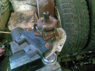

Итак - имеем старый трамблер с шеви камаро 3.1. Симптомы - пропадание искры, периодически глохнет мотор. Причина - катушка индуктивного датчика , которая в холодном состоянии в принципе жива , но при нагреве - умирает. Причина - межвитковое замыкание. Лечение - замена катушки. Начнем пожалуй.
Собссно пациент:

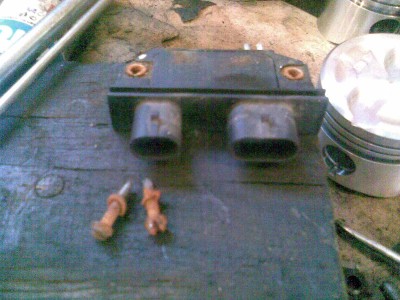

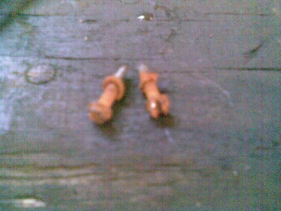

Первым делом - откручиваем коммутатор, для этого снимаем два болтика
Фото005.jpg [ 435.12 КБ | Просмотров: 5310 ]
И снимаем сам коммутатор
Фото006.jpg [ 435.69 КБ | Просмотров: 5310 ]
вековая ржавчина на болтиках - говорит о многом.... :(

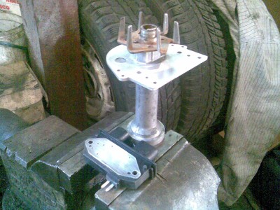

Трамблер - со снятым коммутатором
Фото007.jpg [ 437.34 КБ | Просмотров: 5306 ]

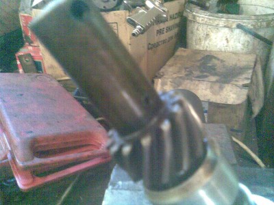

теперь необходимо выбить пружинный штифт на приводе трамблера. Скажу Вам - что задача это не из легких , потому как несмотря на то, что штифт все время вращается в масле , за столько лет он прилично прикипает. Без хорошей наставки - не обойтись. Собссно - штифт(тот - что ближе к шестерне привода)
Фото008.jpg [ 432 КБ | Просмотров: 5306 ]
Далее - снимаем шестерню привода трамблера...
Фото009.jpg [ 439.17 КБ | Просмотров: 5306 ]

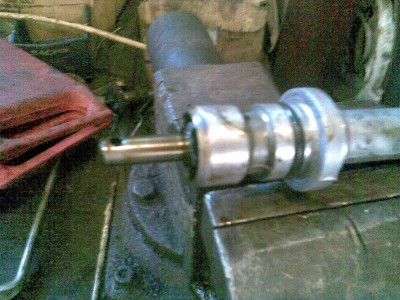

После снятия шестерни привода - вынимаем вал привода бегунка трамблера . Это дело требует некоторой сноровки , поскольку вал привода грязный , и имеет масленный налет, из за чего вынуть его непросто. При помощи Вд40, в несколько приемов , аккуратно вынимаем вал привода бегунка.
Фото010.jpg [ 436.92 КБ | Просмотров: 5296 ]

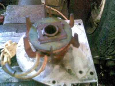

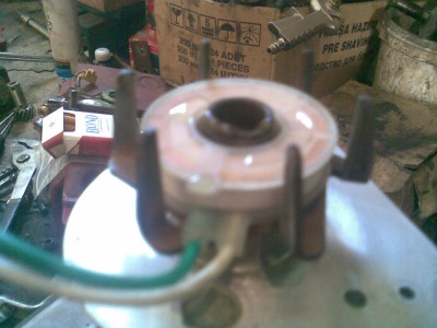

после снятие вала привода бегунка ,видим следующее , а именно : катушку индуктивного датчика, с удерживающей ее стопорной шайбой.
Фото012.jpg [ 436.9 КБ | Просмотров: 5296 ]
Аккуратно . чтобы не сломать стопорные усики , шилом поддеваем их , и снимаем стопорную шайбу, и катушку индуктивного датчика. Видим собссно это:

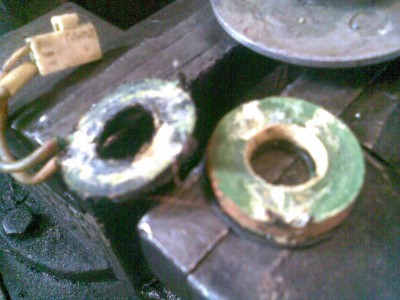

Собссно - снятая катушка мертва , о чем свидетельствуют эти фото , и показания тестера. :(
Фото014.jpg [ 436.74 КБ | Просмотров: 5292 ]
Катушка просто развалилась при снятии в руках...
Фото015.jpg [ 384.57 КБ | Просмотров: 5292 ]

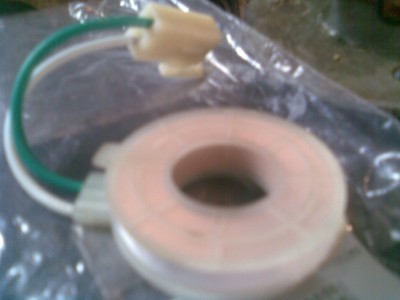

Собссно - новая катушка.

Фактически - трамблер разобран , и отправляется на мойку и чистку, а катушка , отправляется на пропитку електротехническим лаком и просушку в теч.1 часа.
Вот что имеем после мойки и чистки трамблера , а также коммутатора , точнее той его части , что прилегает к корпусу трамблера, и является как проводником массы , так и радиатором охлаждения (хотя так его трудно назвать , но тем не менее)
Фото017.jpg [ 431.31 КБ | Просмотров: 5289 ]
Высохшую катушку , после пропитки и просушки , устанавливаем на ее родное посадочное место в трамблере. Тут надо сказать, что нексиевская катушка не подошла , а опелевская (Е(с)16НЗ) стала как родная (по штифтам для фиксации). Собссно катушка на своем месте.
