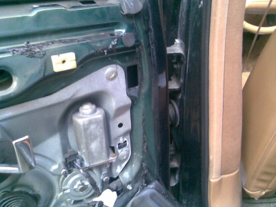

Заклепка - то дело не хитрое , однако сама плата механизма стеклоподЪемника , приклепана к внутренней филенке двери. И снимать ее - ой как не легко.. Примерно вот так....
Фото038.jpg [ 262.27 КБ | Просмотров: 6258 ]
Фото037.jpg [ 258.72 КБ | Просмотров: 6258 ]
Фото036.jpg [ 285.83 КБ | Просмотров: 6258 ]
