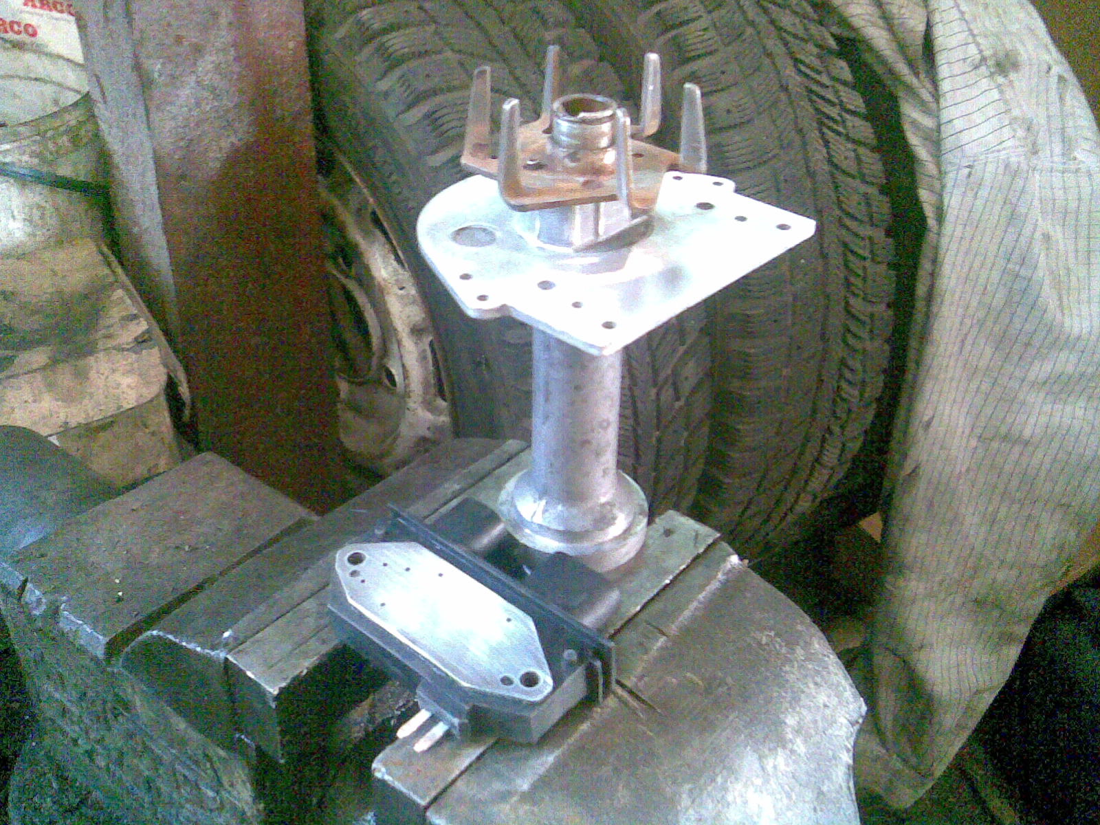

Итак - имеем старый трамблер с шеви камаро 3.1. Симптомы - пропадание искры, периодически глохнет мотор. Причина - катушка индуктивного датчика , которая в холодном состоянии в принципе жива , но при нагреве - умирает. Причина - межвитковое замыкание. Лечение - замена катушки. Начнем пожалуй.
Собссно пациент:
Фото004.jpg [ 438.22 КБ | Просмотров: 5143 ]
Первым делом - откручиваем коммутатор, для этого снимаем два болтика
Фото005.jpg [ 435.12 КБ | Просмотров: 5143 ]
И снимаем сам коммутатор
Фото006.jpg [ 435.69 КБ | Просмотров: 5143 ]
вековая ржавчина на болтиках - говорит о многом.... :(

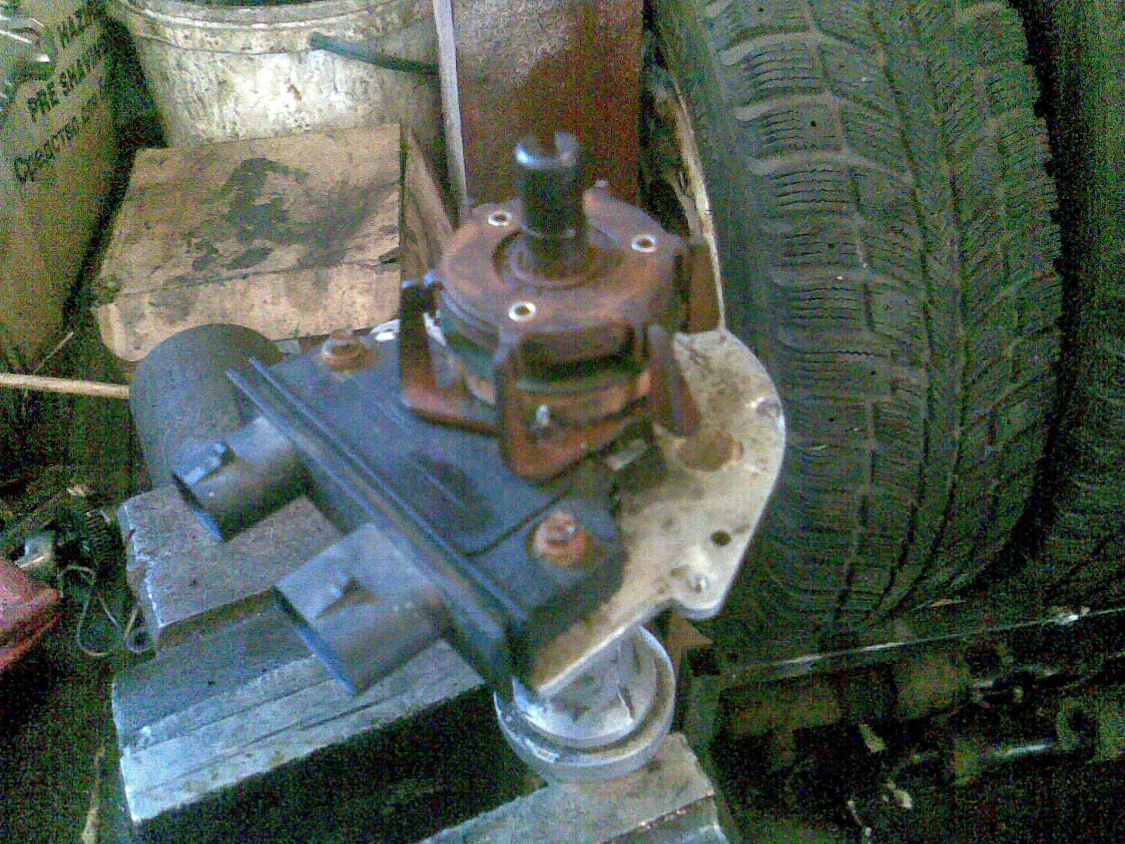

Трамблер - со снятым коммутатором
Фото007.jpg [ 437.34 КБ | Просмотров: 5139 ]
теперь необходимо выбить пружинный штифт на приводе трамблера. Скажу Вам - что задача это не из легких , потому как несмотря на то, что штифт все время вращается в масле , за столько лет он прилично прикипает. Без хорошей наставки - не обойтись. Собссно - штифт(тот - что ближе к шестерне привода)
Фото008.jpg [ 432 КБ | Просмотров: 5139 ]
Далее - снимаем шестерню привода трамблера...
Фото009.jpg [ 439.17 КБ | Просмотров: 5139 ]

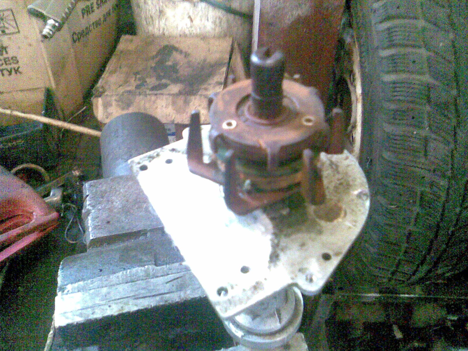

После снятия шестерни привода - вынимаем вал привода бегунка трамблера . Это дело требует некоторой сноровки , поскольку вал привода грязный , и имеет масленный налет, из за чего вынуть его непросто. При помощи Вд40, в несколько приемов , аккуратно вынимаем вал привода бегунка.
Фото010.jpg [ 436.92 КБ | Просмотров: 5129 ]
после снятие вала привода бегунка ,видим следующее , а именно : катушку индуктивного датчика, с удерживающей ее стопорной шайбой.

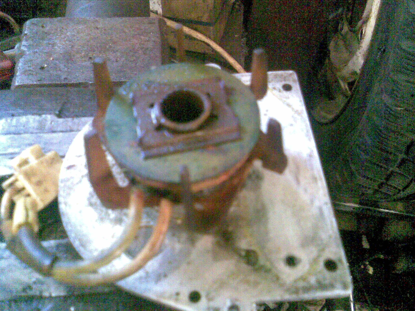

Аккуратно . чтобы не сломать стопорные усики , шилом поддеваем их , и снимаем стопорную шайбу, и катушку индуктивного датчика. Видим собссно это:
Фото013.jpg [ 436.18 КБ | Просмотров: 5129 ]
