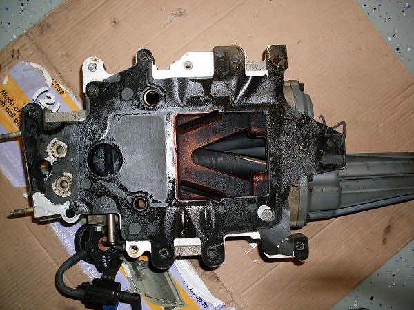

в общем седня на СТО выявили потерю вакуума. Из этого наверно и двигатель работает слегка нестабильно.
на фото внизу видно где крепится этот шток. Процедура выявления потери вакуума, пшикнули со шприца бензином на место крепления этого штока и двигатель мгновенно изменил работу как бы стал захлебываться вроде как от перелива. пшикание бензом на места крепления штока самого дросселя и прочего режимы работы двигателя не меняли.
Т.к. этот шток расположен в блоке чарджера, как исправить эту хрень и вообще правильно ли была процедура? какие мысли?
фото с местом крепления штока и где именно подсасывало воздух

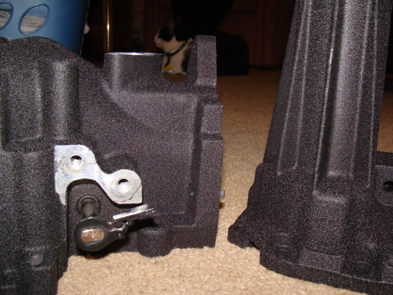

DSC08040.jpg [ 160.31 КБ | Просмотров: 5107 ]
вот так снизу смотрится круглое отверстие, там заслонка которая крепится на этот шток - движется от вакуумного разряжения

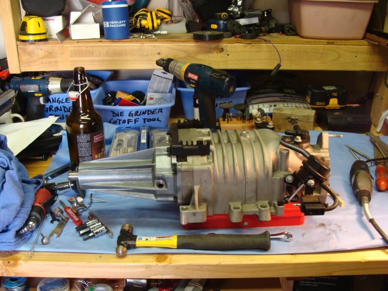

общий вид с плитой крепления
вид самого компрессора, с этой деталью в сборе.

где починить этот шток, я так понимаю это изготовление новых втулок, выпресовка и установка. :(
З.Ы. или там возможны потери вакуума?.....

дырка скромная . это наверно свечи так повлияли на него. пусть тебе токарь делает шток новый

фотки не моего конкретно компрессора, а как пример. Сам шток люфта практически не имеет, там какая то микроскопическая щель. И кстати компрессор имеет следы вмешательства, видимо вымыли там молибден этот....

Саша - банальная выработка в штоке - делай новые втулки , с проточкой под резиновые колечки на самом штоке и нормальной смазкой. У меня такой херней страдал дроссельный узел - бля пока не переточил втулки на ось дросселя - нихера не работало нормально. Там достаточно очень маленького подсоса , чтобы мотор колбасило.
ЗЫ. Заслонка эта - типа регулятора давления во впуске , ну типа шоб твой компресор не надул лишнего. :) так что проявляется она на ХХ, а в остальном , там типа избыточное давление :)

ну типа да, как я понял отражается на холостом ходу, а так же при обычной скорости, из за этого подсоса, воздух проходит уже за MAF датчиком и двигатель в потерях сколько ему бенза закидывать на форсунки....
Какие рекомендации мастера? сцуко, а отмазаться хочется всего лишь нанесением молибденового покрытия. :sorry:
снятие компрессора и установка новой прокладки не совсем дешевой.... :wall:
