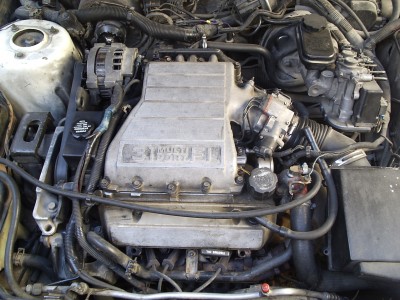

Шумит гидроусилитель в двигателе. В чем может быть проблема? И как ее устранить?
88cd6a7b62b4a446-large.jpg [ 715.45 КБ | Просмотров: 5275 ]

Обратится в сервис по г\у

поменять подшипник, купить ремкомлект.
но если он не течет , а бы его нетрогал.
подшипник там такой же как в генераторе.

Power Steering Pump Rebuild Kit
EDELMANN Part # 8561
GATES Part # 348390

нам кажется скорее всего именно подшипник и шумит.

а от каких автомобилей подходит? Чтобы не заказывать из за бугра

ОпЭл!!!! Посмотри гидрачи с моторов 2.0 девяностых годов. Скорее все , что станет как родной весь насос. На 3.8 становитсья , тока шкив надо перепрессовать
Омега? Вектра? или без разницы?
