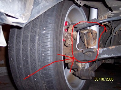

Руслан а у тебя есть такое место на рычагах
на фото красным, там должна быть пружина резиновая
http://www.gmwbody.com/forum/brakes-sus ... struts/30/
непомню есть ли у меня.

СообщениеДобавлено: 15 янв 2014, 12:49
то вариант когда нету стабилизатора, у меня уже есть

На вот эти белые
поставь резиновые Дорман
Нормально будет :so_happy:

dovis писал(а):
На вот эти белые
я так и делаю, только фторопласт сам фрезерую, долго ждать заказных, и высоту хочу подобрать, у тебя влез весь сендвич - рессора, резина, фторопласт? там же по высоте есть ограничение.

Да, все влезло
Мало того, резинки поотклеивались, но из-за того, что "дырка" под рессору идет на сужение к верху (насколько помню) - они не выпадают
