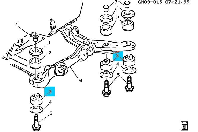

собственно кто сможет реализовать сей заказ - подушки подрамника для Pontiac Bonneville 1993год их там 6 штук, каждая состоит из 2 частей +плюс болты
http://www.gmforum.com/showthread.php?t ... e+bushings 4 пост.
subframeassembly.jpg [ 41.28 КБ | Просмотров: 5017 ]

примерно вот такие
http://pontiacbonnevilleclub.com/forum/ ... gs#p226553
http://pontiacbonnevilleclub.com/forum/ ... gs#p184813

Не найдешь ОЕМ - г.Киев ул.Нечуя Левицкого , 1Б, ГСК Батыевский; бокс 6-1, тел 331-62-07; 8-050-330-32-79 Николай. Он делает.

дело в том что задняя подушка, как написано в мануалке делается и диэлектрической резины. :unknown:
но за инфу спасибо.

с какого это хера там диэлектрическая резина?????????
по поводу Батыевой горы - то ребята там знатные работают - сайленты и подушки у них постоянно делаем. Однако вот заднюю подушку АКПП они мне херово сделали , буду менять на новую. :(
И еще - кроме собссно самих подушек и болтов , там особое внимание надо обратить на шайбы , которые, сцуко, выгнивают от старости по центру и отваливаются , как правило самые задние , при более менее нормальном нажатии на педальку. У себя уже все поменял , на новые. Ну и желательно эти шайбы , снизу , регулярно мазать каким нить жирным гавном , что бы не ржавели и не отваливались, как и гайки , внутри лонжеронов, иначе - хер открутишь , и придется резать днище изнутри салона . Такое уже тоже было, приятного мало.

Я мажу литолом :)
