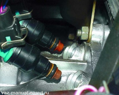

aforsun-11vaz.jpg [ 95.05 КБ | Просмотров: 7096 ]
Поскольку форсунка работает в очень тяжелых температурных условиях , с течением времени , пластиковый колпачек, надетый на ту ее часть , которая "смотрит" во впускной коллектор разрушается. Зачастую бывает так , что при замене уплотняющей резинки - этот наконечник просто рассыпается на кусочки. Основное назначение этого наконечника - при работе двигателя, удерживать от всасывания во впускной коллектор уплотняющую резинку.
Если же при снятии форсунки, например для чистки , вы увидели , что пластиковый наконечник еще удерживается на своем месте, но имеет повреждения , трещины , сколы - настоятельно рекомендую дочитать статью до конца

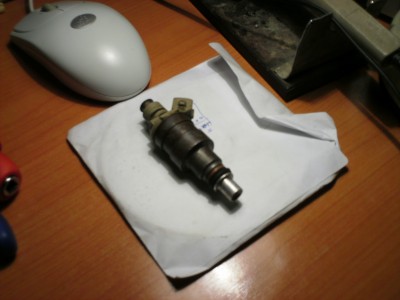

1 .Снимаем старый пластиковый наконечник. Форсунка без него выглядит так.
PICT0024.JPG [ 660.44 КБ | Просмотров: 7096 ]

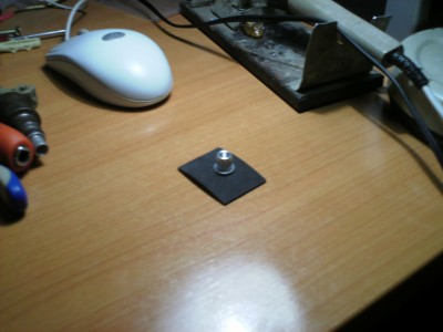

2. Изготавливаем из алюминия вот такой вот наконечник.
PICT0023.JPG [ 707.48 КБ | Просмотров: 7096 ]
3. Устанавливаем его на форсунку и обжимаем с трех сторон на уровне канавки форсунки , которая держала старый наконечник.

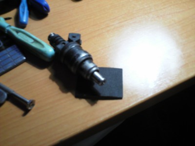

вот так выглядит готовая форсунка с алюминиевым наконечником
