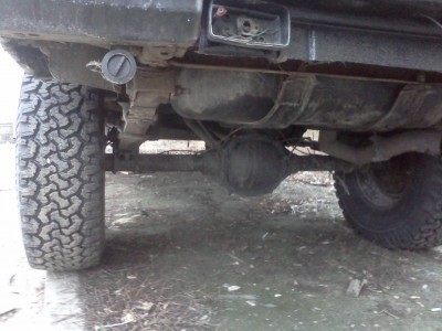

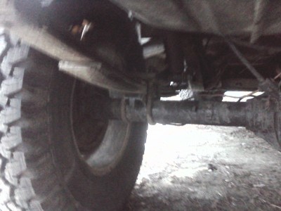

Выкладываю фото моста
IMG20101122_003.jpg [ 761.73 КБ | Просмотров: 4873 ]
IMG20101122_002.jpg [ 774.29 КБ | Просмотров: 4873 ]
IMG20101122_001.jpg [ 921.26 КБ | Просмотров: 4873 ]

А как вы сделали крепления рессор сверху чулка моста, они ж там приваренные? Думаю, что стучат крестовины, карданый вал теперь должен быть под другим углом к оси редуктора и/или раздатки и хода крестовин может не хватать. Если вскоре выломает сальники и вытечет жижа, то эта версия верная. Попробую найти пикап S-10, у него рессоры сверху должны быть с завода, и посмотри разницу как должно быть и как у тебя.
 Заголовок сообщения: Re: Blazer 93 г. что-то стучит
СообщениеДобавлено: 22 ноя 2010, 21:23
У меня в пикапе рессоры снизу, НО, пра-хозяин этого пикапа переделывал именно так, сверху, в кузове вырезал арки и заваривал, делал ровную площадку.

столько писал и куда то все слетело. Крепление я срезал и переварил сверху моста, хвостовик выставил максимально ровно по отношению к кардану. Удары очень сильные и звонкие, но рывков при движении нет, если б проскакивали где-нибуть шестерни чувствовался бы рывок, ничего нету, пестует что-то очень сильно , бьет что майка заворачивается, но машина идет без рывков. Сегодня поднял бок машины что б проверить может это произвольно включается передний кардан и дает эти удары, но нет, он на месте. Когда раскрутил мотор до 60 км произошел сильный удар с хрустом и машина слетела с домкрата, включилась блокировка. Может она у меня и включается произвольно при движении? Блокировка может давать сильные удары? Чего так думаю, после перекидывания хвостовик моста стал смотреть вверх, может и помогает таким образом помогает врубаться блокировке? Или просто пипец коробке?
