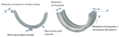

то чи не то, може то не ті фланци :roll:
Комментарий к файлу: вкладиш
poluk.jpg [ 55.8 КБ | Просмотров: 5042 ]

ответ простой :) есть коренной вкладыш с полукольцом а есть просто вкладыш а полукольца отдельно (и тоже бывают ремонтного размера) я думаю это имеется ввиду

50MM O/S length flange brg.- думаю тут не о полукольцах дело идетса

CONTOURED FLANGE DESIGN
Exclusive Design – Patent No. 5363557
The innovative contoured design flange bearing uses a series of formed “ramp and flat”
hydrodynamic profiles on the flange surface. This contour wedges oil, via the positively
sloped ramp, onto the flat surface of the flange face. Specifically, the rotating crankshaft
drags a film of oil onto the flat surface where it provides hydrodynamic thrust support
for the crankshaft.
Benefits
 Doubles thrust load capability
 Reduces friction between flange face
and thrust surface
 Reduces wear dramatically
 Extends longevity or life of flange bearing
 Improves lubricity between flange face
and thrust surface
 Strongly benefits applications experiencing high
clutch loads or frequent “on and off”
throttle transitions
Main Sets Available with Contoured Flange Bearing
Ford 5.0L V8 4125M
Ford 4.6L V8 7289M
Ford 4.2/3.8L V6 7295M
Ford 2.0L Zetec L4 7193M
GMC 5.7/5.0L V8 4663M
GMC 4.3L V6 5085M
GMC 3.8L V6 7288M
GMC 3.1L V6 7242M
http://www.lovemachineco.com/catalogs/SealedPower.pdf
все описано там, шкода що не на нашем ;)
