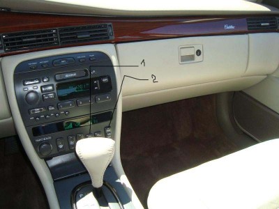

Думаю система одинаковая. Температура - тепло для пассажира. У меня эти кнопочки тут. Рекомендую записать показания (коды) на видео, чтоб легче было читать. History - что было, Curent- что сейчас.
Их и стирать можно из авто, но этого я тут не объясню :unknown:

вчера попробовал. Таки работает. Выключаем климат. Затем нажимаем на кнопку ОФФ и одновременно на кнопку увеличения температуры. через 2 секунды загорается вся панель климата. затем мигнет и начинают мигать два ноля в таком формате как при самодиагностике при замыкании контактов. Судя по нолям., ошибок у меня нет. Если нажать при этом на кнопку скорости вентилятора, то появляются режимы 01С, 02С, 03С, там тож что т оприсходит и есть какие то цифры, но еще не уловил что это и как.
