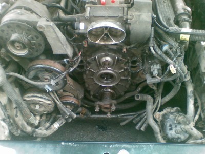

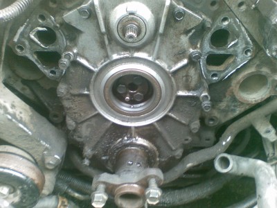

1- нужно ли снимать крышку, чтобы извлечь сальники( фото прилагаю)?

1. Надо

Сальники выкалупал отверткой (как ты посоветовал), стремно, но все получилось отлично, пока только два верхних, сегодня съемником сдерну крепление шкива и выну третий.

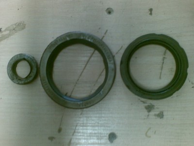

Стянул куйню, вытащил нижний сальник, но те ребята говорят, что нужно подбирать воочию, размеры и маркировки у них не бъються. Так что если не найду в Днепре то понадобиться ваша помощ :yes:

да померяй и просто штангелем :) спроси у Саши EDGE07 если у него нет то я тебе Киевский тел давал
 Заголовок сообщения: Re: Нескольковопросов
СообщениеДобавлено: 13 апр 2010, 14:02
Никуя, все перемерял, размеры с сотками, звонил твоим товариСЧам как раз они и говорят, что сальники нужно привозить и подбирать,т.к никому не нужен гемор если они не подойут. :unknown:
СообщениеДобавлено: 13 апр 2010, 14:12
высылай их мне я отвезу подберут .
