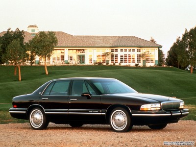

Собссно господа , есть комплект вот таких вот оригинальных дисков , на Бьюик (15")
Интересует Ваше мнение по поводу того , как лучше отплировать "паутинку" до такого состояния , как на картинке...

А вот картинка
autowp_ru_buick_park_avenue_13.jpg [ 366.99 КБ | Просмотров: 6261 ]

никак. здать на пескоструйку , выбрать краску по цвету и будеть похоже как на картинке . я когда то свои старые делал рядом с метро Сырецкая в гаражах

Отпескоструить и покрыть лаком, всё просто. У меня похожие диски, но я хочу изнутри спицы покрасить и меня все красилы шарахаются.

После пескоструйки только на покраску годятся.
Для блеска под лак прийдется трудоёмко полировать после пескоструйки.

пескострука, болгарка с войлоком+паста ГОИ.
можна и без болгорки, если есть точило.
короче пастой гои полировать.
но будеш весь зеленый :hahaha:

короче пастой гои полировать. можно шкуркой доводить перед полировкой.

Зеленый от пасты а потом как отмыться то синии от усилий.

вместо пескостуйки, вместо песка заряди ореховой скарлупой(грецкими) так снимают нагар с клапанов :hahaha:

и подушку надо будет стирать жене. :hahaha:
кароче пескоструй и фарбуй. а если хочеш блеска то полируй. :crazy:
