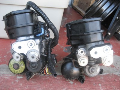

Есть хоть кто-то у кого стоит вот такой модуль тормозов и абс.
Не могу понять правильно он у меня работает или нет.

Похоже на розряд гидроаккумулятора, кто-то сталкивался?
Новый в штатах 280 у.е. - дороговато.

Ладно, хоть у кого-то в авто есть тормоза с гидроаккумулятором, гидронасосом высокого давления???

В чироке вроде такое устройство томозов было. Тоже АБС мигала, но оказалось правым перед. колесом при повороте до упора проводок датчика перетерался .
Хотя помню какой-то мастер говорил, что если система гавкнется - будет плохо (дорого). Bendix, ее потом сменили на другую, т.к. такая геморная была.

Расскажи чем дело закончилось?
А то я в свой полез - выгреб кучу сухой тормозухи из самого эл. двигателя, заменил подшипник, поджал сальник и вытянул кучу герметика, выдрал с другой стороны то чудо техники и туда подшипник поставил. Но я так понял что у меня сам насос не накачивает достаточного давления

все отремонтировал,все шарю, есть бу, пиши что интересует

Так что за проблема была? И как решил или просто насос заменил?

было несколько проблем, изготовил прибор для проведения экпериментов, как в книге описано,
оказалось гидроаккум пуст, прикупил, потестил, оказалось где-то внутренняя течь, насос качает за нужное время, но включается после первого нажатия на педать, купил бу комплект с насосом и главным тормозным, так и езжу, симптомы знаю, если что подскажу как определить чему жопа, есть вся система в сборе моя, рабочие там электодвигатель, соленоиды.

было несколько проблем...симптомы знаю, если что подскажу как определить чему жопа, есть вся система в сборе моя, рабочие там электодвигатель, соленоиды.
Так все таки проверка насоса - подключить напрямую к аккуму и посмотреть качает или нет? :unknown:

не просто качать, а от определенного давления до определенного и за определенное время.
Изготовил шланг с тройником, шланг вкручивается вместо гидроаккум, а во второй конец шланга вкручивается манометр и гидроаккум, в результате вся система работает, а ты еще и видишь положение давления в ней, как оно падает после скольки нажатий.
Система загадочная, я поменял все в сборе, кроме датчика давления, начало глючить по новому, помыл датчик давления - заработало, так шо наверно проблема изначально в нем была
