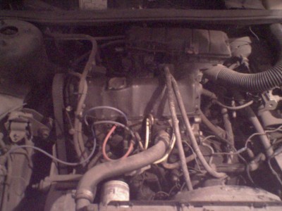

Давненько не писал, но вот возник вопрос.
Если ставить неродной двигатель, то перевариваются подушки, проводка берется от донора, а с полуосями как быть? Они подбираются или изготавливаются новые. Смотрел в нэте - на мою машину устанавливался 4g54 2.6L, но почитав про него на форуме, пришел к выводу, что он устарел, поэтому хочу чё нить около 2л ставить посовременней. Все комменты про колхоз пропускаю мимо, т.к. американцы мне нравятся за свой вид. Под капотом сейчас овощ 2.2к (вроде Лебароновский и установленный колхозно предыдущим хозяином), кушает масло, и резвости ему нехватает. Возможно буду ставить ДВС с ручкой, правда только после кризиса (довел он меня, что на Ладу пересел).
Ну и вот заодно хотел спросить, за сколько можно мой продать на гайки + Акпп 3 ступенчатую.
Фото движка:
SP_A2466.jpg [ 147.18 КБ | Просмотров: 3604 ]
