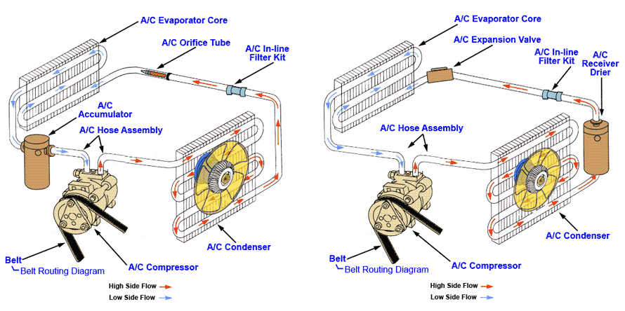

Уважаемые коллеги, решил дозаправить кондиционер в своей Тахе. Купил тест коннектор и баллончик с фреоном. Но никак не разберу к какому штуцеру подключаться. В инструкции написано, что подключать к линии низкого давления. А у меня два штуцера: красный и синий и патрубки одинакового диаметра. Собственно вопрос - к какому штуцеру подключать тест коннектор?
Спасибо.

Собственно
m1370034_ac-guide-home-diagram.gif [ 75.49 КБ | Просмотров: 18746 ]
