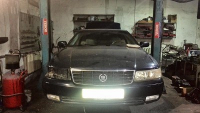

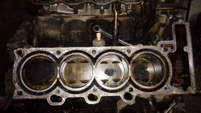

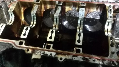

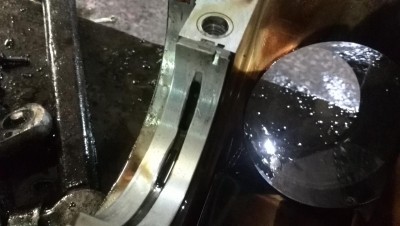

В общем,разобрали сегодня Нордстар с Кадилы Фрига.Пока не до конца,бо заиПались.Завтра уже буду мерять геометрию цилиндров,постели коленвала и распредвалов,направляющие,клапана и прочее.
Ну а пока из сразу замеченного - дула правая голова,средние цилиндры вымыты особенно хорошо... :sparta .Перегрев явно был,ибо прокладки отрывались с мясом,правда поршня прихвачены не сильно,стало быть для блока не критично.Цепи растянуты,шестерни с острым зубом,на 3-х поршнях высыпало перегородки,вкладыши с очень странным износом - завтра замеряю и все станет ясно.Ну а пока пару фоток.

OneShot писал(а):
я на таком двигле езжу и не жу-жу... перфекционисты бля :facepalm
На каком таком?... :popcorn У тебя что,тоже антифриз выбрасывает и с маслом мешает?Да ты суровый механик... :sparta У тебя наверно мотор может заклинить только по личному разрешению и законы физики тихо и нервно покуривают в багажнике... :hahaha: А перегородки на поршнях тоже повысыпало и мотор рыгает маслом,пытаясь сравнять его расход с бензином?... :popcorn
