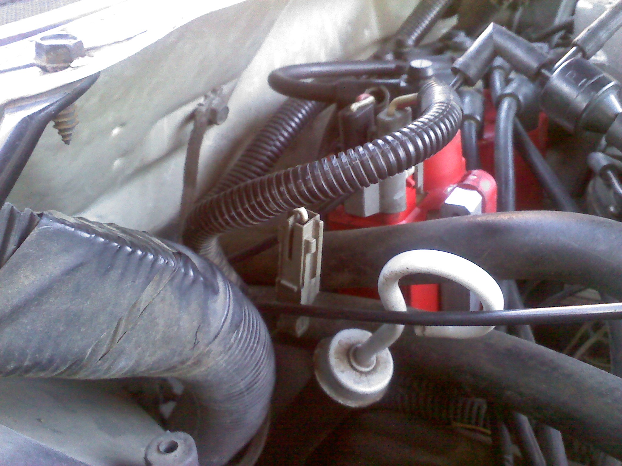

Вот этот разъём возле щупа акпп - это на тахометр. Я все жгуты перелопатил - не нашёл.

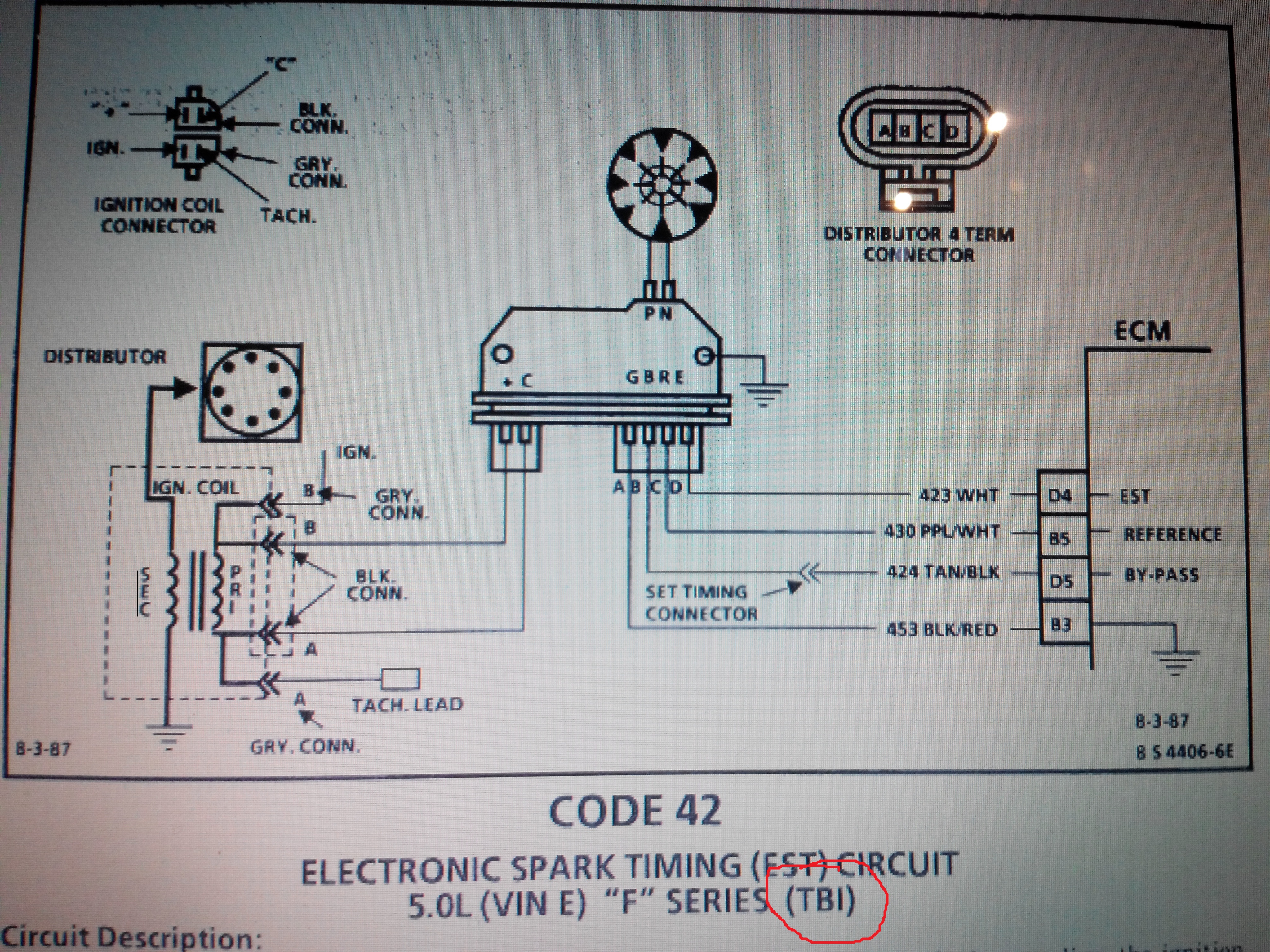

Сделай сам. Set timing connector

Серёжа, сделать это вообще не проблема, но та схема что ты скинул не полная. она на TBI а не на TPI (обвёл красным)

Комутаторы везде одинаковые, даже на V6

в олдате из которой схема есть раздел расположение\конекторов и согласно номеру сами находим
 Заголовок сообщения: Re: bypass на тригене
СообщениеДобавлено: 27 окт 2015, 00:24
Сообщения: 1651
Откуда: Киев, юго-запад
пишет сзади правой головы, разъём один контакт бежево\черный провод
Сокращение tng - это бежевый?
