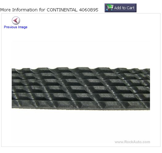

купи новый натяжной или паразитку и сравни с теми что на генераторе и ГУР .Пищит обычно генератор , или гур .На к/валу не пищит там самый большой диаметр обхвата .Ещё можешь купить ремень типа crocodile
Ну, паразиток у меня нет. У меня генератор-гур-к/вал-натяжной-конд-генератор.. Пищит в районе генератора / кондиционера. Мастера говорили, что если кондёр прижимать, писк пропадает немного. Это они делали без меня, поэтому мне сложно сказать, что они имели ввиду. Но сам кондёр стоит на штатном месте. Может его шкив наперекос стоит немного.
