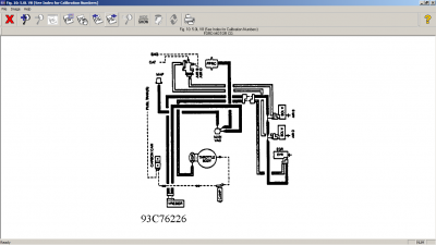

от времени пересохли и пообламывались шланги вакуума печных заслонок. соединил все новыми шлангами по цветам-все равно заслонки не работают.может у кого-нибудь есть схема подключения или фотки под капотом?или нарисовать по цветам куда какой идет.

нашел схему-все сделал.если кому надо-могу выложить

BobKash писал(а):
Выкладывай! Я хоть увижу принцип. По весне полезу туда же в кроунВик свой.
Спасибо заранее
на твой выложил в твоей теме.ща выложу на свой(двигло 5.0).на другие-по другому.
вакуум e-150 5.0.png [ 49.25 КБ | Просмотров: 4598 ]
