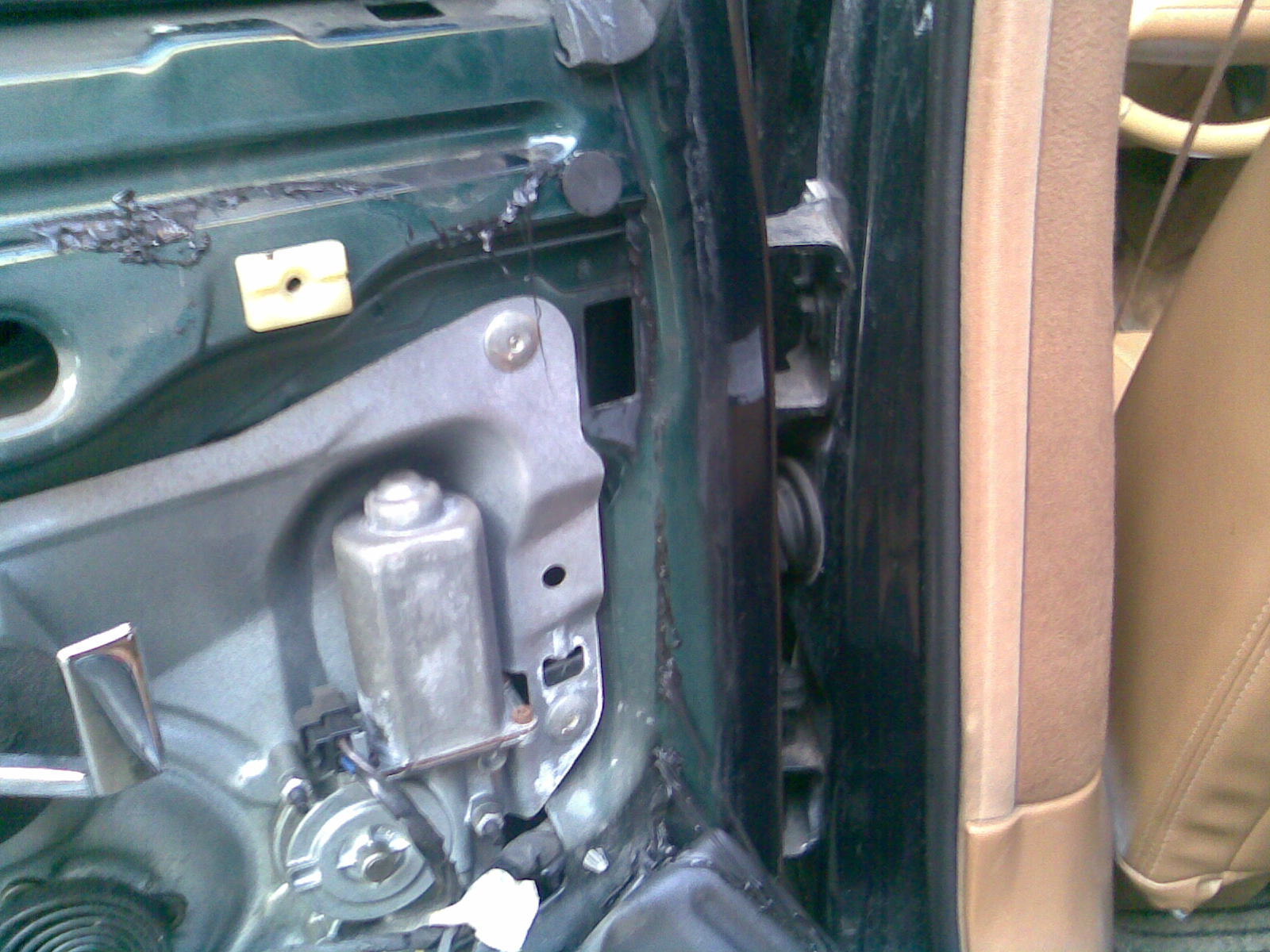

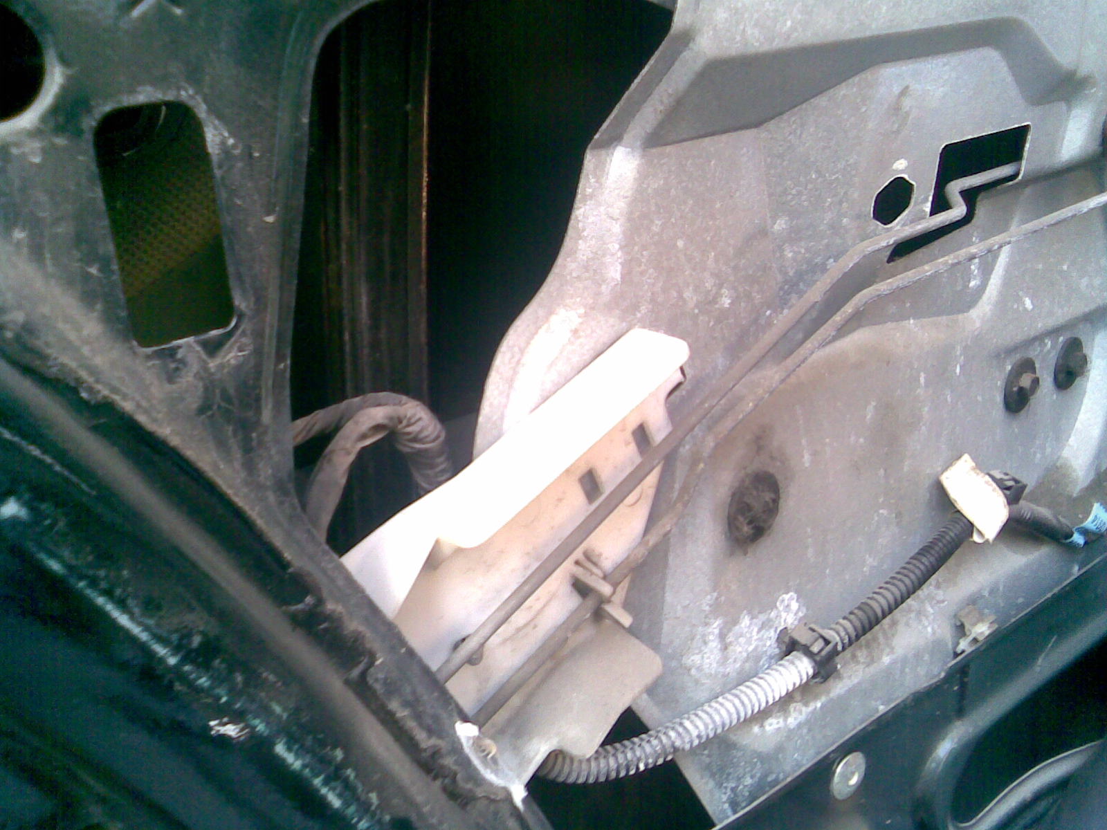

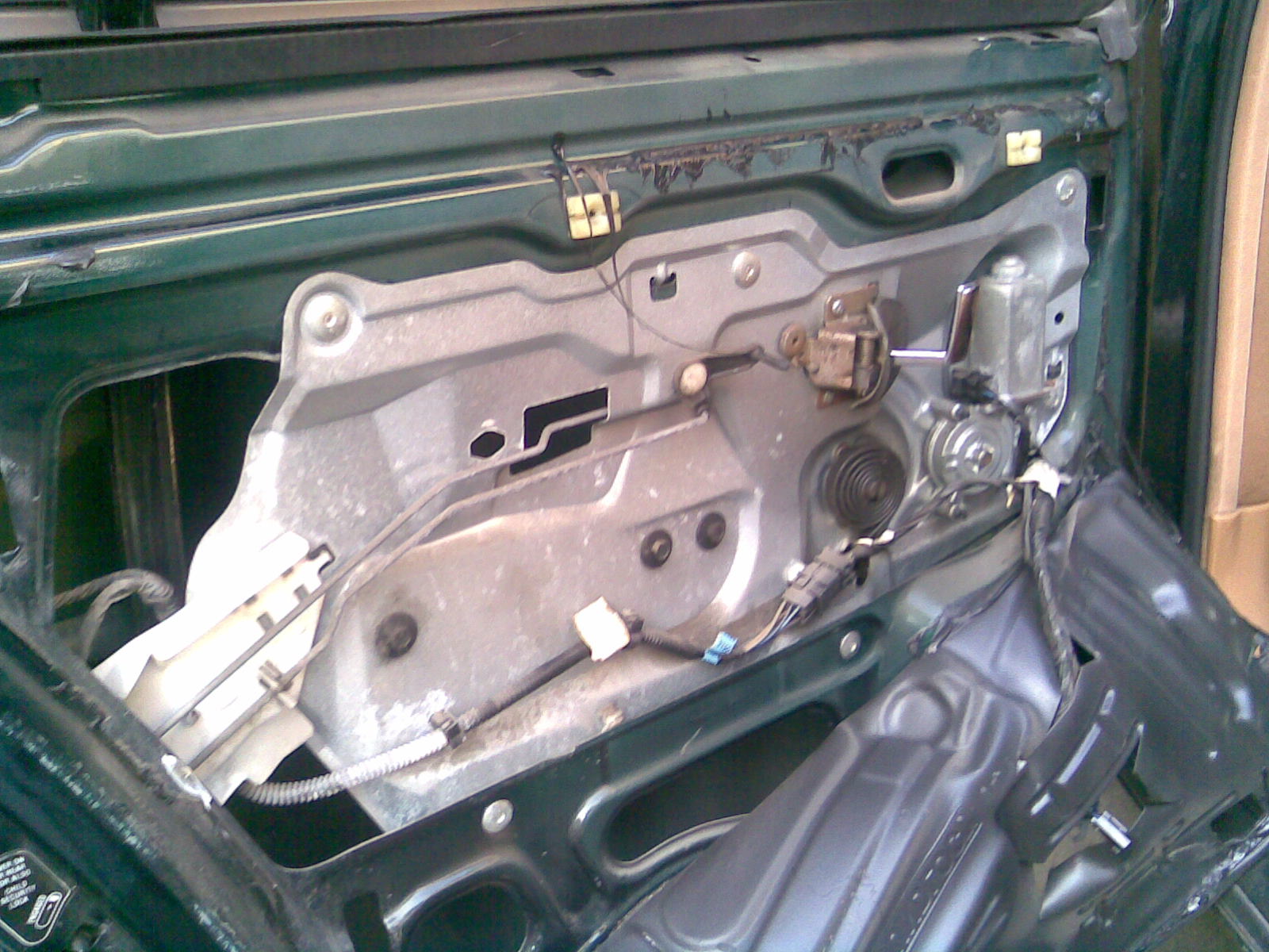

Заклепка - то дело не хитрое , однако сама плата механизма стеклоподЪемника , приклепана к внутренней филенке двери. И снимать ее - ой как не легко.. Примерно вот так....

Последний раз редактировалось niki 21 июл 2011, 14:31, всего редактировалось 1 раз.
