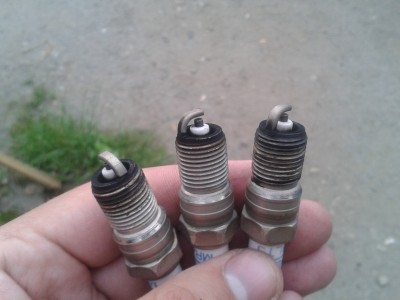

Привіт всім!
Ось уже декілька місяців триває моя "боротьба" з карбом (боротись в кайф, зізнаюсь), щодо подачі правильної суміші в циліндри.
Самий перший косяк, а саме той, коли половина свічок були білими, а інша половина чорними я пофіксив - проблема була у гвинтах якості на карбі - коли на заводі проточували різьбу під гвинти, у одному з отворів не очистили стружку, тому навіть якщо вивертати болти на однакову кількість разів, канали завжди були відкриті по-різному.
Нарікань на роботу мотора немає, холостий хід чудовий, широкополосна лямбда показує в районі 13.8:1 на ХХ - це оптимальна якість суміші для рівної роботи у моєму випадку. При нагрузці "в підлогу" - 11:1, при спокійній їзді по трасі - в середньому 13.5:1 - це теж норма. Провалів у роботі карба немає, не тупить, не чхає і тому подібне...
Свічки зараз мають такий вигляд (фото, де їх 3 штуки в руці). Яким би не був режим роботи мотора - тривалий ХХ, їзда містом, тривала їзда по трасі на середніх обертах... свічки завжди такі, як на цьому фото.
По боковому електроду я бачу що температурний режим свічок в порядку, запалення теж в нормі.
А от через що завжди чорні юбка свічки і кераміка центрального електрода за 3-5 мм від верху? Явно видно деякий перелив карба. Я в курсі що Холлі по заводу настроєний на перфоманс, тому повинен збагачувати суміш "по замовчуванню", але я бачив приклади роботи цього апарата без переливів.
Я підкинув в карбюратор жиклери первинних камер на 2 розміра менші від стоку - змін не помітив.

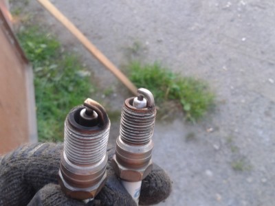

Пробував експериментувати з прискорювальним насосом - ледь-ледь підзаглушив один з носиків на первинних камерах, і помітив що свічки, куди цей носик поливав стали світлішими (фото, де 2 свічки в руці).
Тепер питання: чи є свічка з другої фотки (та, що світліша) показником правильної суміші? Якщо так, то потрібно зменшувати діаметр отвору на носику, чи продуктивність прискорювального насоса? Якщо я розумію правильно, то зменшення отвору носика призведе всього лиш до довшої тривалості розпилення бензину з прискорювального, а не до меншої кількості бензину, який насос качнув...
Словом, як думаєте, зменшувати продуктивність прискорювального, чи ніякого профіта мені це не принесе?

Если есть широкополосная лямбда, которая все таки какой никакой, но прибор измерительный - стоит на нее и полагаться. А не на цвет или запах, которые измерить сложнее.
Не далеко от нормы. Как раз в сторону богатой смеси.
А что говорит та самая широкополоска во время его работы?

Хантер уверял шо они с Максом единственные люди в Украине познавшие инь и янь -Холли... :music:
Дело в том, что у Димы карб настроен уже окей, то что он сейчас делает это он ерундой страдает.
Главное выбрать карб с правильным CFM под свой мотор, настроить качество смеси на ХХ, сам ХХ и уровни в поплавковых камерах, тоесть настроить более-менее правильно. Остальная более точная, идеальная настройка с подбором сквиртеров, кулачков, Power Valve, жиклеров, диафрагм ускорительных насосов, регулировка тяги открытия вторичных дросселей - не даст колоссальной разницы в работе мотора, такую как дает например другой распредвал или распредвал+головы или другой мотор
К томуже на нагар может влиять и то, какая кривая опережения зажигания в трамблере, а не настройка карба
Катался бы и занимался чем-нибудь другим. На моем карбе нагар коричневый, как на инжекторе
Так - світліша свічка це правильно .
Практично на всі карбюратори є змінні носики прискорювального насоса .Носик це жиклер прискрювального насоса .Зменшення отвору приведе до меншої кількості палива .Роспилення припиняється тоді як знімеш ногу з гашетки або коли закінчиться пальне під діафрагмою .
Ти чомусь розглядаеш зменшення отвору і кількості палива абстрактно без накладання на певний проміжок часу та кількість повітря за цей проміжок часу .В цьому помилка в твоїх міркуваннях :drinks:
