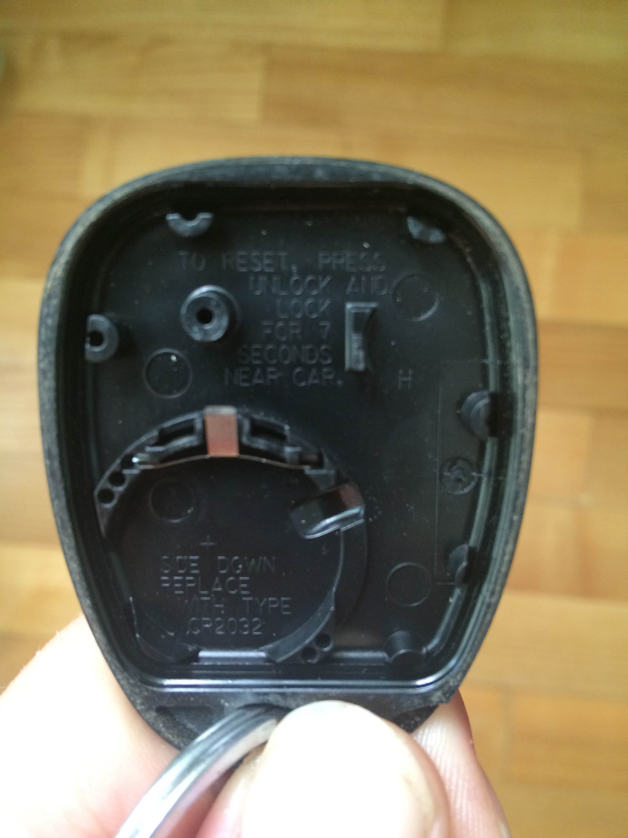

Кстати, внутри брелков ничего не написано?
В моем на внутренней стороне задней крышки брелка есть инструкция:
"Для сброса нажмите и удерживайте одновременно кнопки "закрыть" и "открыть" возле автомобиля в течении 7 секунд"

В поисках решения проблемы курил американские форумы и понял, что встроенный модуль "обучения" пультов у моделей GM начался ориентировочно с 2009/10 года. Всё что "до" - только "ехать к дилеру". А у меня машина 2008 года. Рецепт с зажиманием 2-х кнопок ранее пробовал, не помогало.

Ну хорошо если сработает. У меня ноль реакции. Я и 7 секунд держал и даже больше. Пробовал несколько раз... Ну в принципе за 40$ можно сказать, что отделался легким испугом, причем в комплекте с программатором еще один пульт получил, теперь у меня их 3 :)
