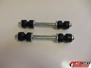

Задолбали эти косточки! :bomb: разбиваются резиновые втулки, которые входят в нижний рычаг. Разные подобранные резинки ходят до двух недель. Втулки от форда транзит (99% идентичны) прослужили зиму... :facepalm покупать оригинал уже страшно. Сомневаюсь в их надежности...
На данный момент получается мой стабилизатор не работает, машино конечноже имеет крены... Что еще туда вкорячить чтоб работало? Какие материалы еще есть? Думаю может из совдэповской резины армированной вырезать :facepalm :crazy:
Болтающиеся косточки помимо того что не выполняют свою функцию, еще издают мерзкие звенящие звуки... Едешь как на телеге :wall:

если стойка там выглядит вот так то решение простое . ставить их например от форд транзита , там есть вариант с очень жесткими почти пластиковыми втулками и втулка стыкуется со средней частью таким образом что выдавить ее средняя часть не может
$(KGrHqF,!oEFIs1zt3VNBSSd7M6nBg~~60_35.JPG [ 6.41 КБ | Просмотров: 5950 ]
Так вот именно они и стояли! Хватило на зиму... Примерно 7000км :facepalm
Что еще туда вкорячить... Или опять их ставить

Производитель? И цена? :popcorn а вообще там по дибильному както сделанно. Ненадежно конструктивно :facepalm

у меня конечно не навигатор, но я себе из полеуретана поставил

Рулевые от чего-то поставь. Внутренние прямые.

я с танковой резины выточил :popcorn 2й год катаюсь

а полиуретан с чего то советского подобрать? у меня на трупере в рессорах полиуретан с волги стоял. на фаере на косточках полиуретан с москвича
