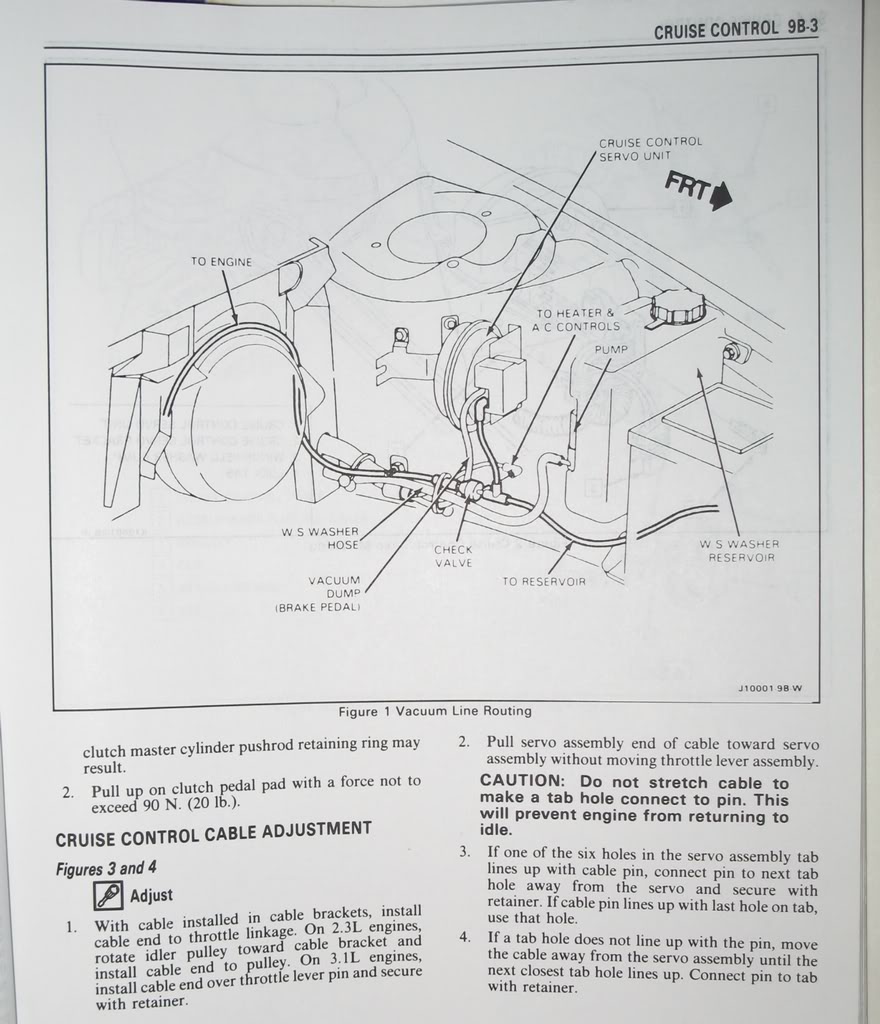

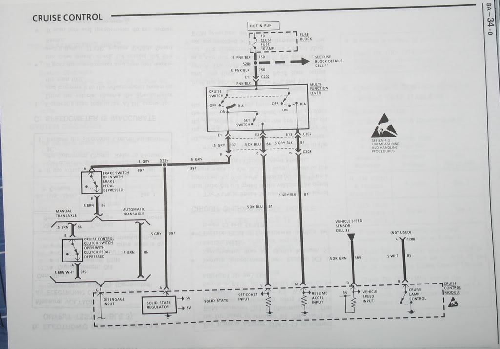

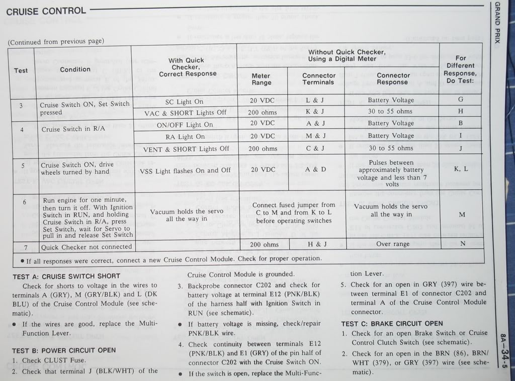

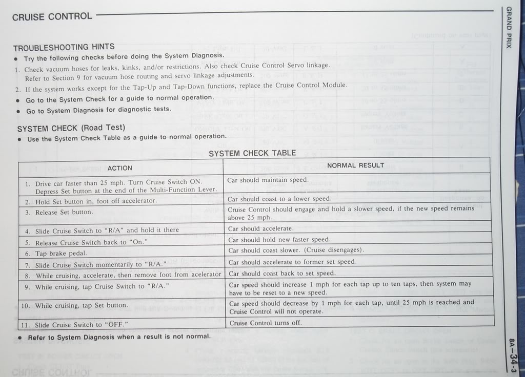

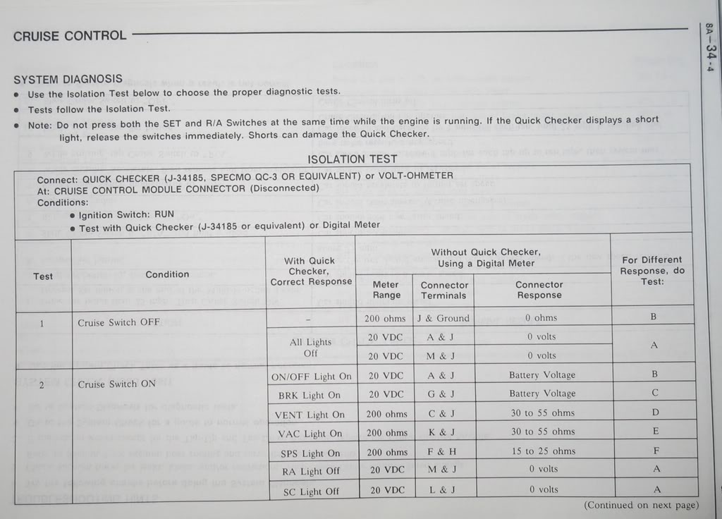

может поможет
IMG_3804.jpg~original.jpg [ 117.83 КБ | Просмотров: 5684 ]
IMG_3803.jpg~original.jpg [ 77.78 КБ | Просмотров: 5684 ]
IMG_3802.jpg~original.jpg [ 84.92 КБ | Просмотров: 5684 ]

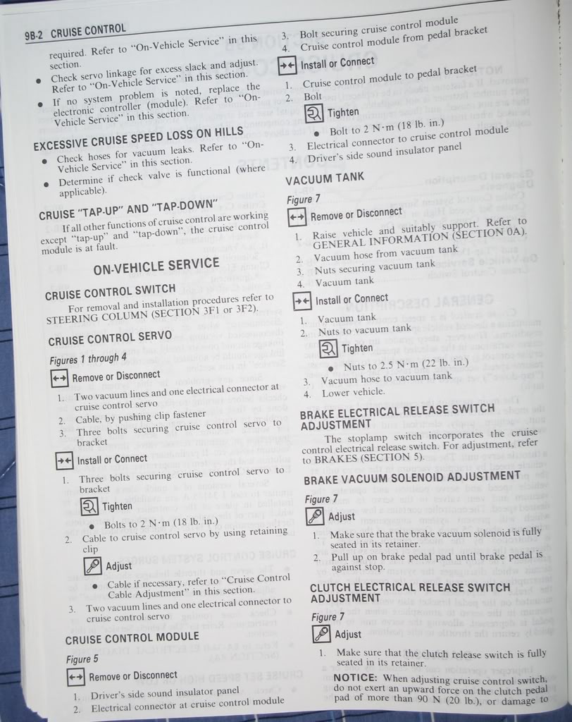

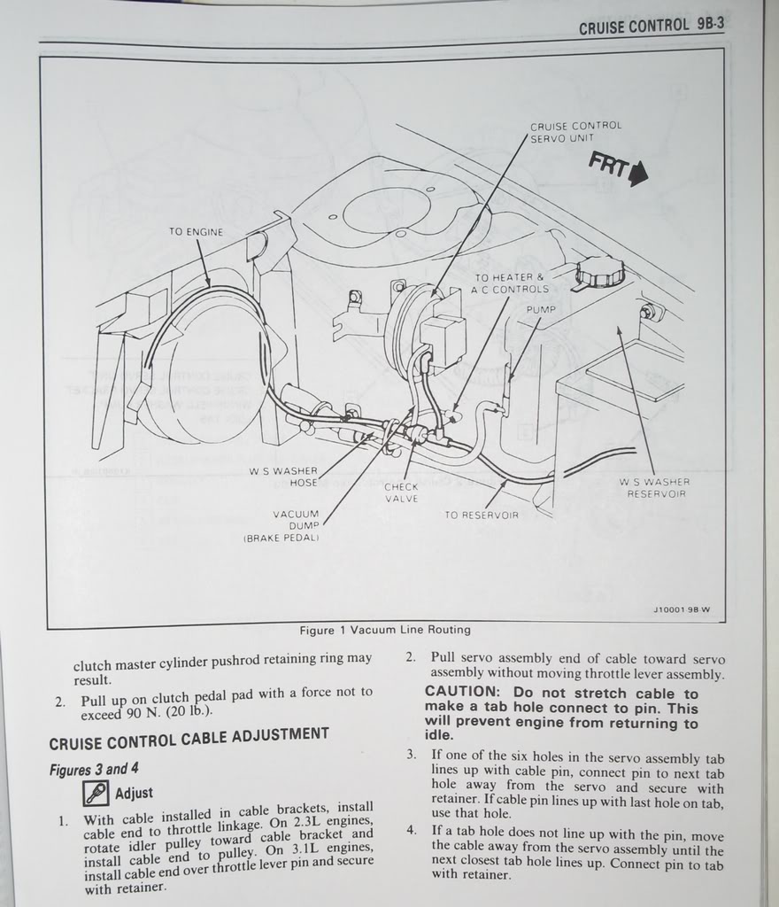

СообщениеДобавлено: 10 янв 2015, 23:22
:stars:
IMG_3807.jpg~original.jpg [ 160.11 КБ | Просмотров: 5684 ]
IMG_3806.jpg~original.jpg [ 107.72 КБ | Просмотров: 5684 ]
IMG_3805.jpg~original.jpg [ 126.48 КБ | Просмотров: 5684 ]

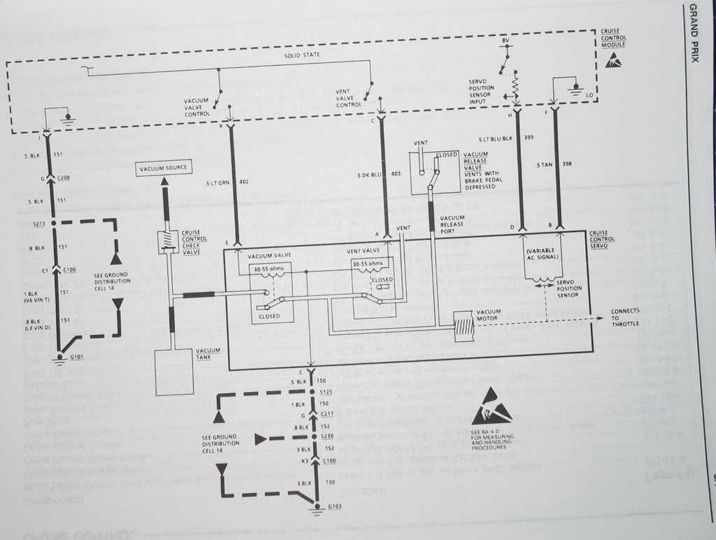

:wall:
IMG_3810.jpg~original.jpg [ 230.23 КБ | Просмотров: 5683 ]
IMG_3809.jpg~original.jpg [ 133.32 КБ | Просмотров: 5683 ]
IMG_3808.jpg~original.jpg [ 168.49 КБ | Просмотров: 5683 ]
