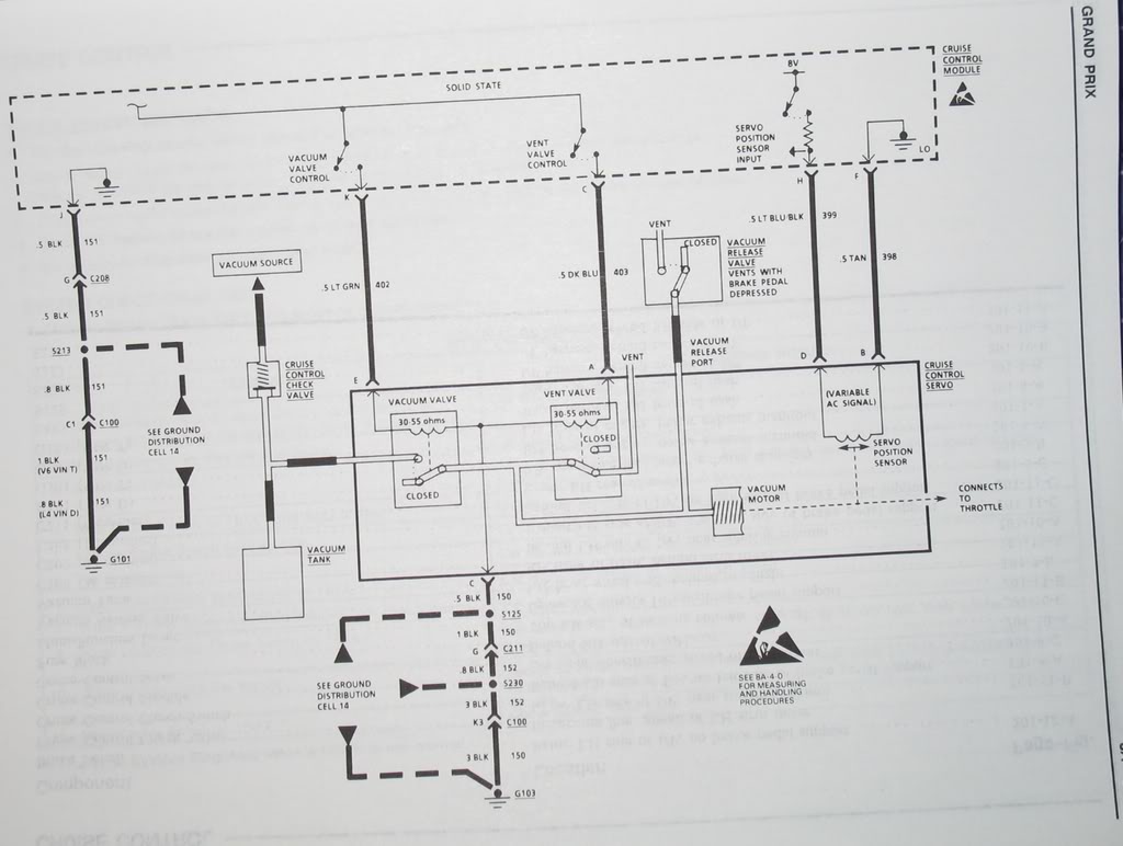

может поможет
IMG_3804.jpg~original.jpg [ 117.83 КБ | Просмотров: 5561 ]
IMG_3803.jpg~original.jpg [ 77.78 КБ | Просмотров: 5561 ]
IMG_3802.jpg~original.jpg [ 84.92 КБ | Просмотров: 5561 ]

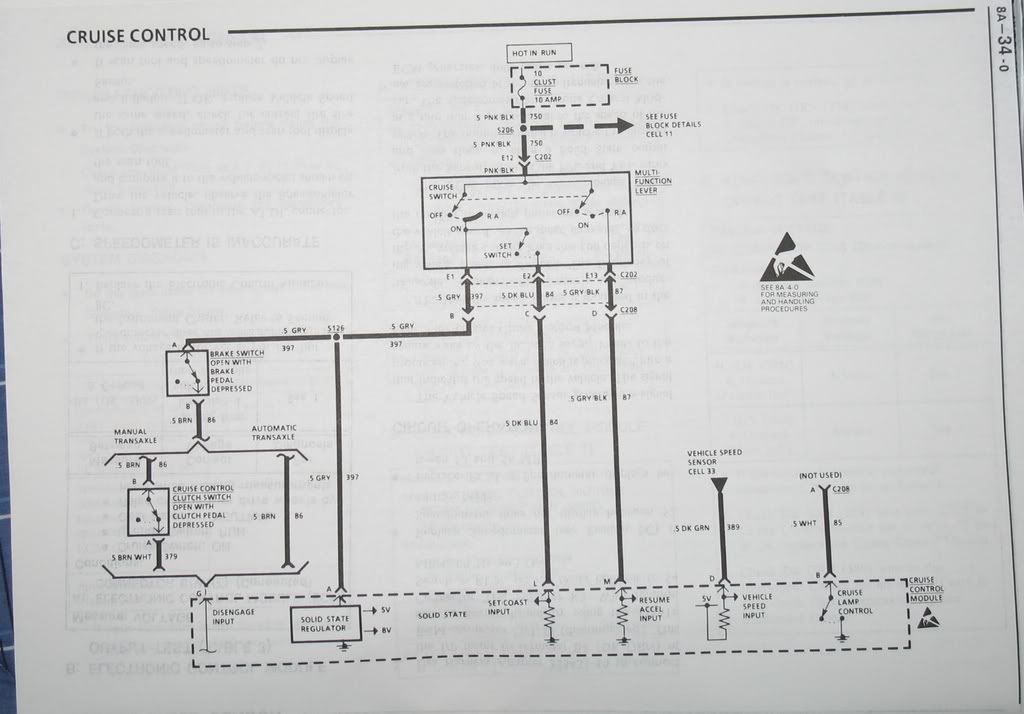

:stars:
IMG_3807.jpg~original.jpg [ 160.11 КБ | Просмотров: 5561 ]
IMG_3806.jpg~original.jpg [ 107.72 КБ | Просмотров: 5561 ]
IMG_3805.jpg~original.jpg [ 126.48 КБ | Просмотров: 5561 ]
