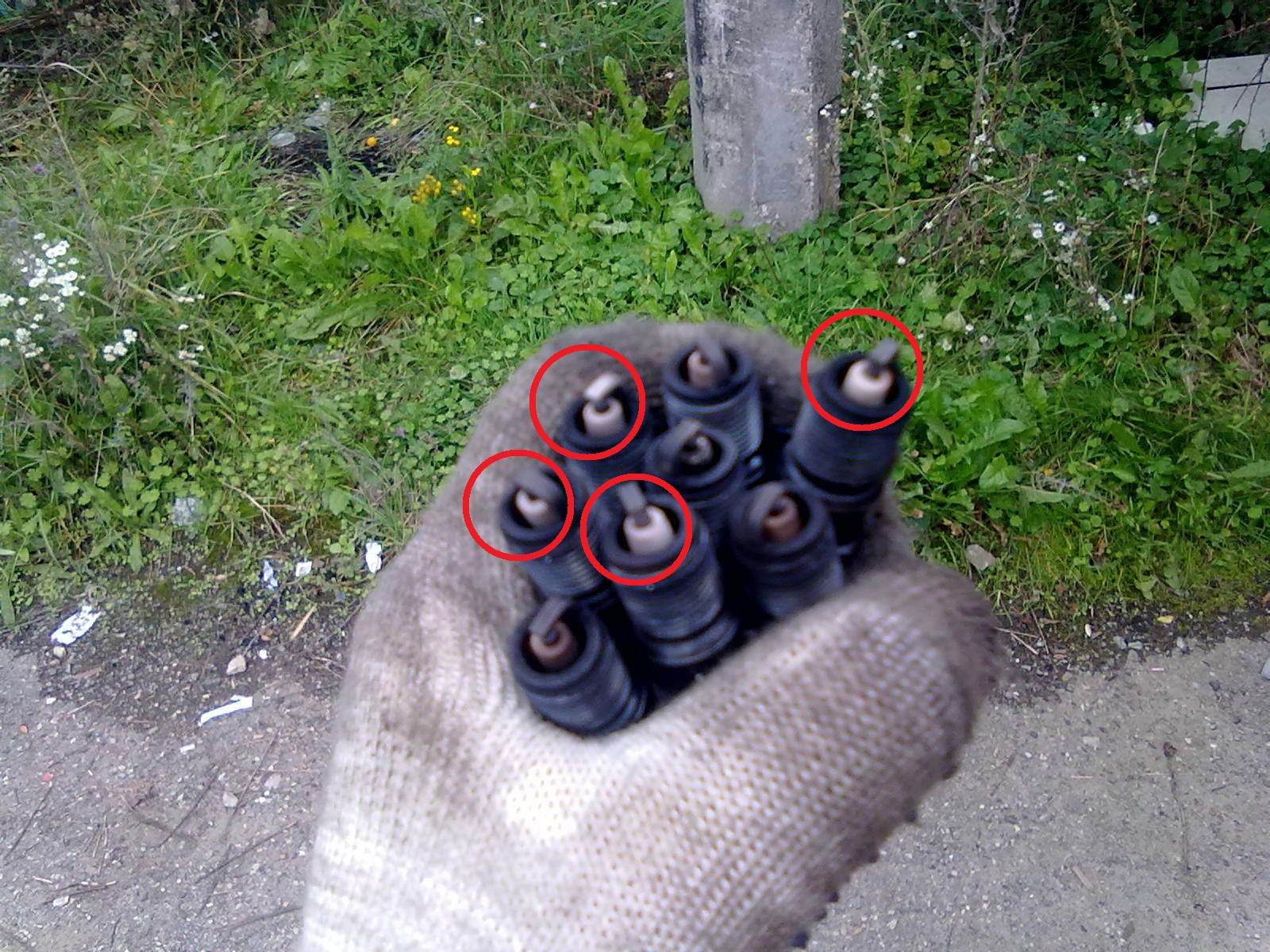

Додаю фото свічок після їзди - електроди білі, юбка чорна. Знаю, щось тут не так. Болти якості на карбі накрутив на 1.5 оберта, досягнувши максимального розрідження. Якщо викрутити більше, нагар на юбках аж махровий виходить.

Но осмелюсь предположить что косяк в голове. Так как четко видно что 4 свечи работали с более бедной смесью чем 4 другие, которые видимо стояли в противоположной голове. Обвел кружками.
Важно определить в каких цилиндрах свечи белеют, тогда можно делать больше выводов, может и в карбюраторе дело. Если у тебя dual plane конструкция впускного коллектора, то каждая сторона карба дает воздушно-топливную смесь на два цилиндра левой головы и два правой, а не левая на левую и правая на правую, поэтому белеть свечи могут в разных головах, но я думаю в одних и тех-же цилиндрах.
Вариант с переливом, судя по свечам я исключаю, поэтому предположу что возможно дна из поплавковых камер карбюратора не успевает наполнятся. На холостых им наполняться легче, чем когда от нажатия на газ вливает ускорительный насос. Попропуй как только пропала мощность заглуши сразу машину, не давая поработать на холостых и открути пробки поплавковых камер, посмотри ушел ли в одной из них уровень
Как ты собирал топливную линию? Если фиттингами на фум ленте, то есть шанс что куски фум ленты попали с бензином на иглы поплавковых камер, я с этим сталкивался, один раз почистить после этого уже не попадают (хотя мусор обычно приводит к переливу, из-за того что игла не может плотно запереться, а не к бедной смеси). Выкрути иглы и проверь наличие мусора на игле и седле иглы, лишним не будет, но после этой процедуры нужно обязательно выставить уровни поплавковых камер если знаешь как

Я теж помітив що 4 свічки білі, вони з різних голів, і впускний колектор у мене dual plane, тому справді, треба просікти в яких саме циліндрах суміш бідна.

Сьогодні виявив що свічки білі у тих циліндрах, до яких по впускному колекторі йдуть "низькі" канали (фото додаю, низькі позначені червоним, високі - синім). Якщо я розумію правильно, то за низькі відповідає правий гвинт якості на карбі, оскільки канали виходять з правої секції на впуску?

Отлично, я такой вариант подозревал. Уже больше вводных, хотя не знаю что именно влияет.
