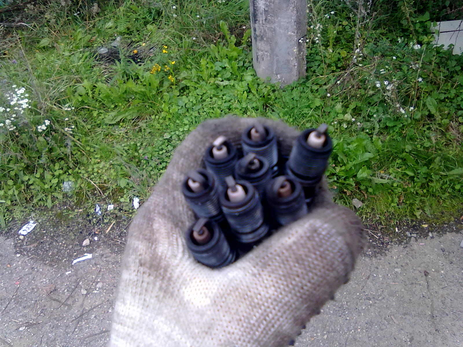

Обкатав свій новий мотор і не можу побороти баг - відчутна втрата потужності після прогріву.
Якщо після заведення мотора, нагріти його до градусів 60-ти і поїхати то він плавить асфальт під собою. Як тільки нагрівається до включення вентилятора (+- 90 градусів) то складається враження, що половина горшків участі в їзді не бере.
Міряю 2-ю передачею на ходу на 2000 обертах: на холодну шліф безперервний, поки мотор не досягне верхніх оборотів, на гарячу колеса не завжди навіть провертаються.
Провалів, вистрелів і інших косяків нема, заводиться чудово на гарячу і холодну.
Де копати?
Запалення виставив як положено - 33 градуса на 3500 обертах, карб вроді як в порядку, правда СО дає майже 3 одиниці.
Додаю фото свічок після їзди - електроди білі, юбка чорна. Знаю, щось тут не так. Болти якості на карбі накрутив на 1.5 оберта, досягнувши максимального розрідження. Якщо викрутити більше, нагар на юбках аж махровий виходить.
ТТХ:
5.7 з головами Вортек, трамблер MSD StreetFire, впуск Weiand, карб Holley 4510 650 CFM, р\вал Lunati 60102, хедери товсті і 3-дюймовий вихлоп.
Хелп!

Но осмелюсь предположить что косяк в голове. Так как четко видно что 4 свечи работали с более бедной смесью чем 4 другие, которые видимо стояли в противоположной голове. Обвел кружками.
Важно определить в каких цилиндрах свечи белеют, тогда можно делать больше выводов, может и в карбюраторе дело. Если у тебя dual plane конструкция впускного коллектора, то каждая сторона карба дает воздушно-топливную смесь на два цилиндра левой головы и два правой, а не левая на левую и правая на правую, поэтому белеть свечи могут в разных головах, но я думаю в одних и тех-же цилиндрах.
Вариант с переливом, судя по свечам я исключаю, поэтому предположу что возможно дна из поплавковых камер карбюратора не успевает наполнятся. На холостых им наполняться легче, чем когда от нажатия на газ вливает ускорительный насос. Попропуй как только пропала мощность заглуши сразу машину, не давая поработать на холостых и открути пробки поплавковых камер, посмотри ушел ли в одной из них уровень
Как ты собирал топливную линию? Если фиттингами на фум ленте, то есть шанс что куски фум ленты попали с бензином на иглы поплавковых камер, я с этим сталкивался, один раз почистить после этого уже не попадают (хотя мусор обычно приводит к переливу, из-за того что игла не может плотно запереться, а не к бедной смеси). Выкрути иглы и проверь наличие мусора на игле и седле иглы, лишним не будет, но после этой процедуры нужно обязательно выставить уровни поплавковых камер если знаешь как

Я теж помітив що 4 свічки білі, вони з різних голів, і впускний колектор у мене dual plane, тому справді, треба просікти в яких саме циліндрах суміш бідна.
Хедери у мене були під інжекторний мотор з ЕГР, тому мали тонкі патрубки, які виходили з того місця, де стикаються 4 випускні труби в одну. Я поспішив і заварив ті виходи... Тепер думаю що можна було би вкручувати туди лямбду.
Паливні лінії на фітінгах з фум-лєнтою, але я особисто їх провіряв, всередину лєнта точно не попала. Та і тормозила би вона голку з самого моменту пуску мотора.
Рівень в поплавкових виставляв сам, там все грає.
Яка ймовіність того, що моторист міг поставити привідний ланц з помилкою на один зуб? Хоча тоді мотор би тупив у всіх режимах...
Я навіть підключав осцилограф до трубки під карбом, через яку міряють вакуум і маслав стартером (впусту, трамблер відключили). Синусоїди вийшли не з плавними вершинами а чуть загострені на верхах в момент їх підйому і плавні в момент опускання. Спеціаліст сказав що часто таке буває коли мітки на запаленні виставлені неправильно. З другого боку, вал у мене не стоковий, тому це може бути нормою.
Значить почну зі свічок, заглушусь в момент їзди і буду дивитись.
