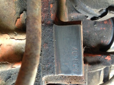

Номер двигателя
image.jpg [ 2.27 МБ | Просмотров: 21405 ]
