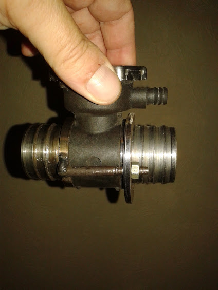

Потек верхний патрубок радиатора... хотел поставить дополнительные металлические хомуты, чтобы зажать резиновый патрубок, а он рассыпался, сука :(
Может есть у кого-то ненужный... продайте или одолжите, пока закажу себе новый.
Или может заказать какому нибудь токарю?

Я когда-то "колхозил" с обычными приблудами к водопроводу и канализации, подбирал в строительном маркете

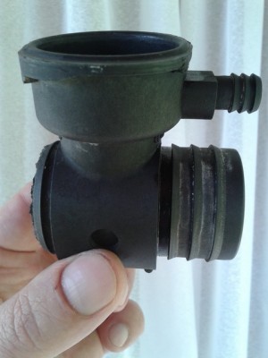

...сегодня выточили два металлических патрубка и между ними зажали среднюю пластиковую часть с крышкой. Завтра установлю. По идее должно работать :) Правда, так и не смог добиться у слесаря вразумительного ответа, почему стягивающую шпильку с левой стороны приварили, а не поставили там такое-же кольцо, как справа. Ну да ладно... пару неделек покатаюсь, пока приедет новый патрубок
