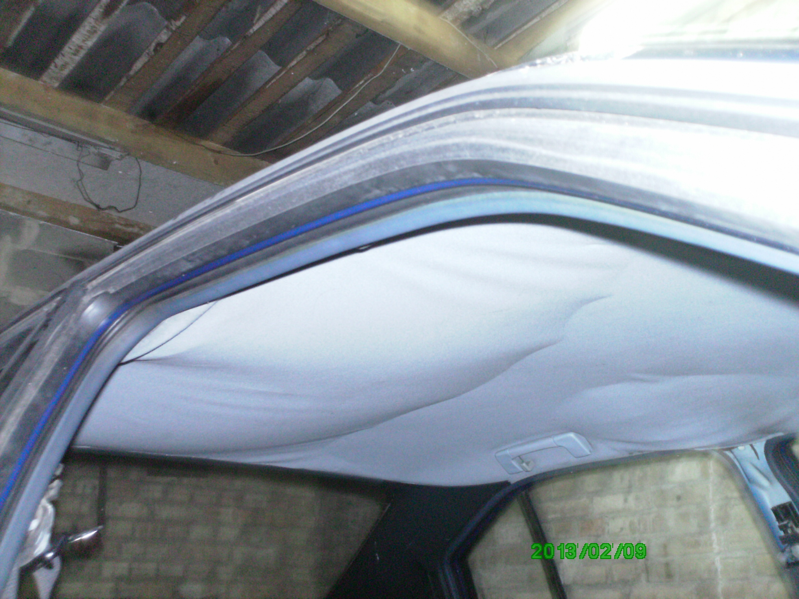

Как известно - годы берут свое и очень часто потолок в АА находиться в весьма плачевном состоянии - ткань отклеивается , пачкается, за много лет эксплуатации и приходит в негодность. Предлагаю вариант восстановления потолка на примере Опель Омега А 1990 года , седан. Аналогичную конструкцию потолка имеют практически все ДЖЕМы, ну и может быть и другие марки, вобщем если кому пригодиться данный отчет - буду рад :).
Исходное состояние потолка - Ткань провисла , отклеилась , и от любого прикосновения начинает отваливаться.
PICT0029.JPG [ 856.08 КБ | Просмотров: 40107 ]
