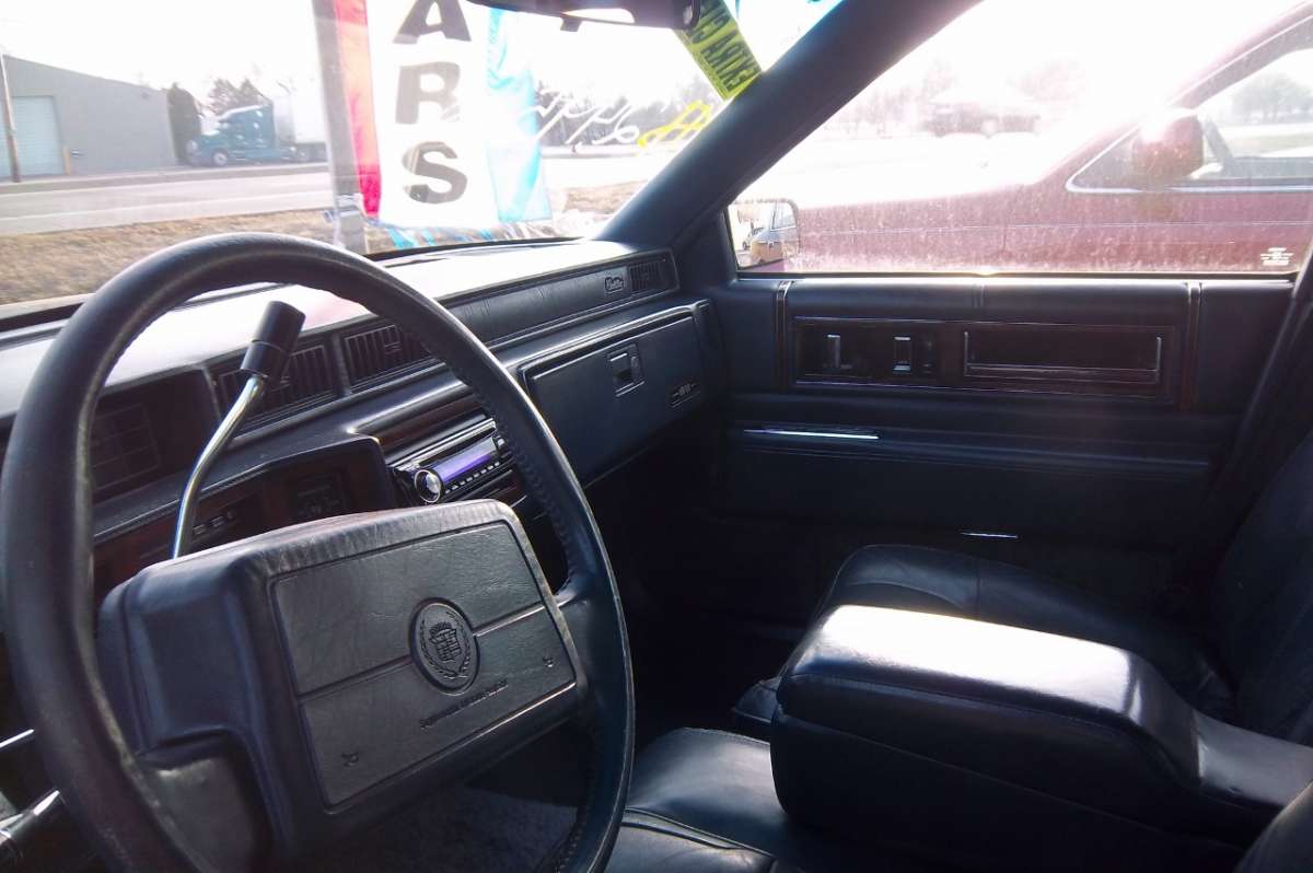

Доброго времени суток.
В общем меняю рули. Старый
на более новый.
Все крепления и разъемы - одинаковые. Дайте совет - стоит ли подключать разъем Аирбэга?
Могут ли бытть какие то негативные последствия(выстрел подушки, к примеру, итд)...
В процессе снятия руля клемму аккумулятора скидывал, но когда "подтягивал" и чистил замок - подкидывал без аирбага, для проверки работы замка зажигания. Затем снова откинул клемму.
Ну? Что делать, подсоединять, или нет?
Заранее благодарен.

можно смело подключать, в крайнем случае высветит ошибку.
выстрелить он может только если на него подать 35 вольт, уже обсасывалось 100 раз, так что не переживай, подключай.

Думаю 35 вольт или другой сигнал к выстрелу,дает краш-датчик
е если он в порядке,то как пишет Рома-включай-максимум ошибка
ну или тестером проверь напругу прежде

Но, у меня ошибка и до этого горела.. ;( ? Не будет ли "выстрела" ?

Если прежде ошибка горела,то скинь клемму на 3 мин-обнулишь
потом тестером проверь в момент подключения клеммы .а потом при зажигании ВКЛ
Я бы так сделал
на капризе много раз снимал-ставил подушку,со снятой клеммой-все ОК
