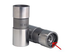

При замене пушродов и рокеров было обнаружено что с двух гидриков слетели стопорные кольца!
Как вы думаете в чем причина? :unknown:
Мои предположения что Я не правильно поставил их(не наполнил маслом в момент установки), и еще грешу на неправильный зазор (слишком большей).

именно . и в этом нет ничего страшного . стопора можно выгнуть из чего угодно самому . да и если они стоят развалится крайне мало шансов

А по работе мотора, по звуку не понятно было что с гидриками чтото не так?

На больших 5-6 т об.мин просыпался какой-то звук. Типа цыкотит.
Но у меня много брокеров были реально ослабленые и они могли издавать звуки, на хх четко было слишно что надо регулировать.
