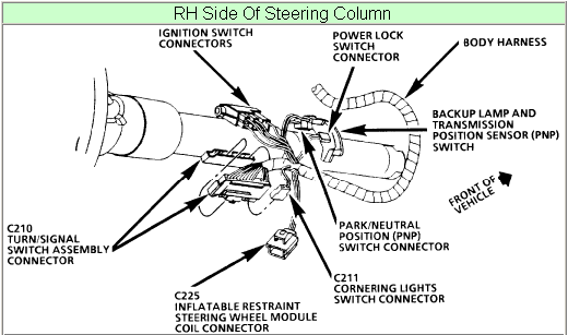

Кто знает где расположен микрик включения заднего хода на капризе, импале :)
 Заголовок сообщения: Re: Задний ход каприз, импала
СообщениеДобавлено: 08 янв 2014, 23:48
в рулевой колонке neutral safety switch
2007-10-19_104317_ps.png [ 26.17 КБ | Просмотров: 2934 ]

В субуре/тахо там же? А то тоже не включается.
СообщениеДобавлено: 09 янв 2014, 11:43
нет у тебя на коробке стоит neutral safety switch . он же и отвечает . если предохранитель целый . стоит 50 дол
