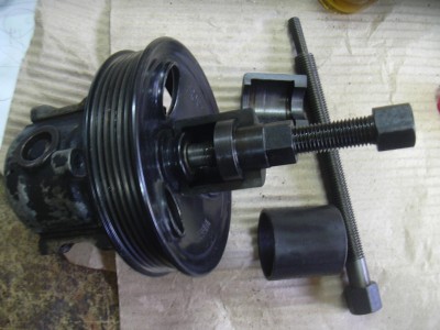

Зробили мені таку річ.(львівський танкоремонтний завод сидить без роботи :drinks: )
буду знімати шків
якщо кому треба можу дати в аренду :drinks: :drinks: :drinks:

резьба перерезается на м10 аж бегом.
ремонт гуров соседи взяли 200$ за 4 шт.
шкив снимал съёмником для рулевых наконечников\шаровых (150 грн на базаре)
напресовывал соответственно болтом\шайба\гайка.

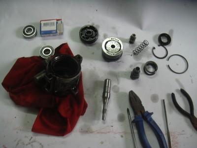

насос вроде в норме. :unknown:
но подшипник и сальник поменяю, подшипник и сальник снял сам. ставить наверно поеду к специалистам чтоб посмотрели как он.
а х.. его знает чего я полез в насос, интересно наверно стало
еще поменяю шланг высокого давления, подсос воздуха через него шол.
и мокрый был всегда, и подливал по 300 гр раз в полгода.
тело статора типа в порядке без износа, а вот на роторе немножко износ в виде полос.
но это я думаю спецам показать.
