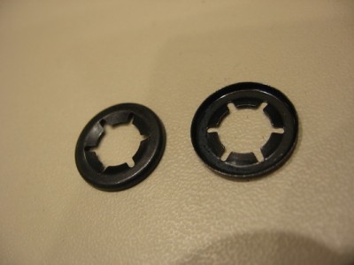

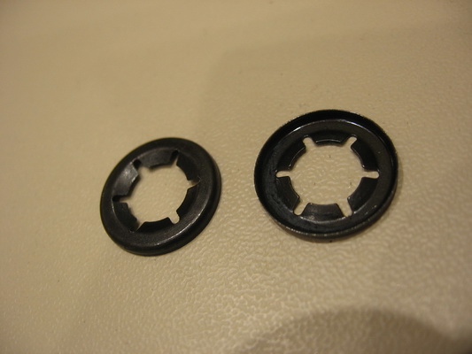

подскажите как снять шайбу не разрушая всё вокруг. Фото шайбы на фото.
Шайбу поставили неправильно - она не поджимает то, что должна была поджать. Это видно на втором фото. Сейчас хочу снять установленную, подложить толстую шайбу и поставить вот эту пружинную фиксирующую.
IMG_7587.JPG [ 100.74 КБ | Просмотров: 6968 ]
IMG_7583.JPG [ 59.57 КБ | Просмотров: 6972 ]

если нажать, то внутренний диаметр уменьшится....
я тьам еще одну фоту добавил в первое сообщение

судя по всему я ее неправильно поставил - не той стороной

судя по всему, как раз правильно ее ставить так, как она поставлена, чтобы она упиралась лепестками при продольной нагрузке... иначе какой в ней смысл, если при нагрузке на нее она слезет? А вот, как ее снять вообще, и в частности с помощью этих съемников - непонятно :unknown:

Стоит она правильно :yes:
Может под ней нехватает шайба а может с другой стороны пластмаски нет стопора.
Я снимал так
Поджимаешь ее отверткой вверх и отводишь фиксаторы по одному чтоб они зацепились за толстую часть.
А вообще скорей всего ей пиздец и лучше сразу поставить новую если есть :hi:

+1. Такая шайба так и ставиться. Если снимать, то вижу только один способ. Подложить под неё шо нибудь шоб поднялась до упора, а потом отгибая по очереди лепестки отвёрткой одновременно приподнимать шайбу другой.
Ну или имеющийся люфт стопорными шайбами (кольцами) выбрать :pardon:
