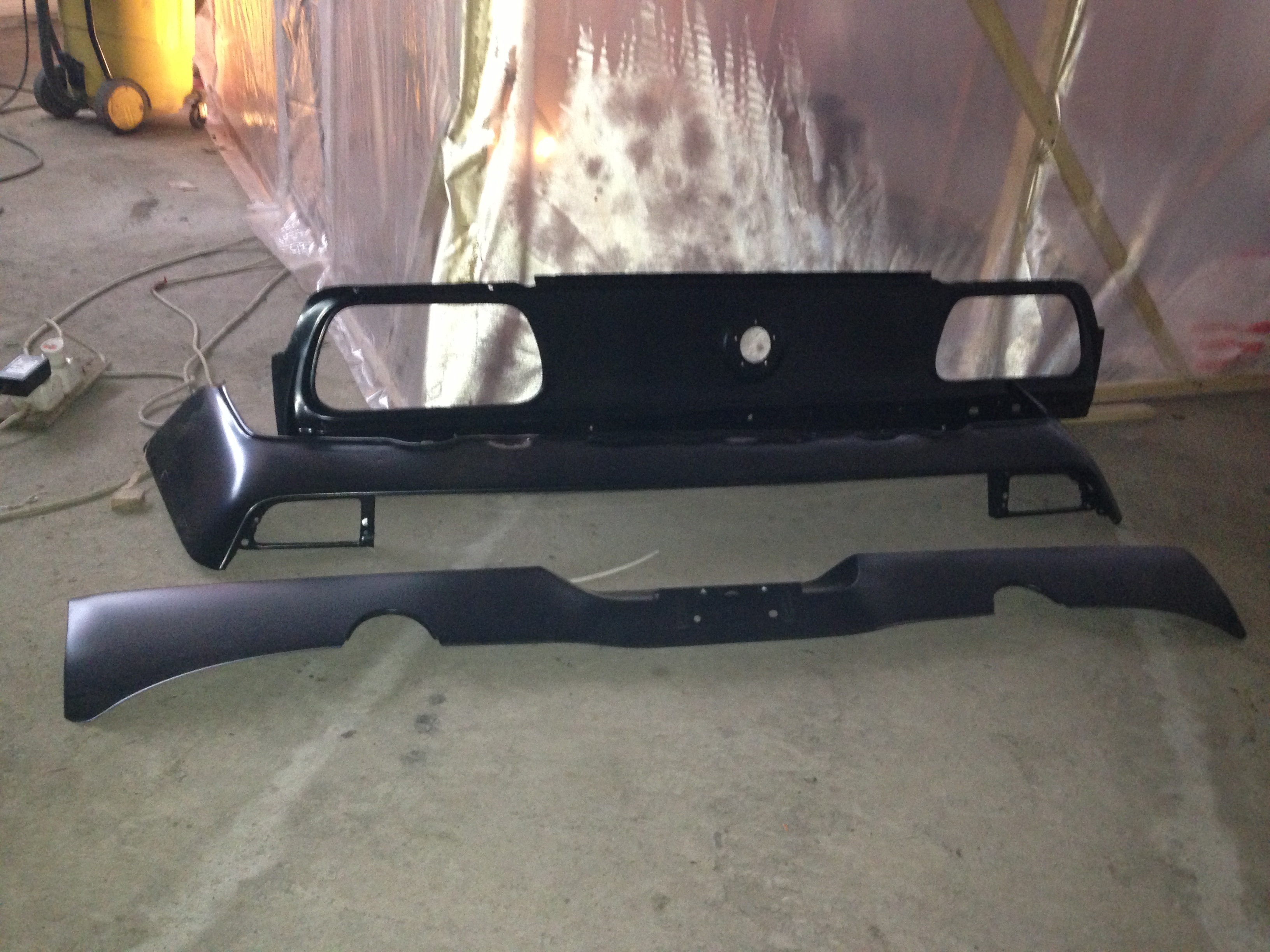

Приехало железо на Мустанг, в черной краске которая довольно прилично держится и имеет гладкую глянцевую поверхность.
Вопрос в следующем
Надо ли счищать это покрытие??
Есть мнение что это транспортировочный грунт и его надо удалить.
image.jpg [ 1.98 МБ | Просмотров: 4385 ]

правильное мнение у Вас.
по уму-
удаляй до чистого металла ,и наноси положенные слои.
неизвестно что это за покрытие(состав вернее) и как оно сдружится с твоими грунтами и краской.
жигулисты красят и так, и им нравится :yes:

Чем удалять???
Болгарин 150наждак круг с ламелями - выедает очень сильно металл
Щетка с проволоки косичкой не берет :facepalm
В ручную наждачкой с водичкой можно чистить до морхуего дня
Может у кого есть опыт - подскажите
Капот, крылья и еще 5 деталей как почистить :unknown:

а смывка для краски? :popcorn

Завтра узнаю у Siki Швейцария может что есть модное чтоб потом необлезло под шпаклевкой изза корозии :hahaha:
Обычная смывка за 8грн нехочу рисковать все слишком дорого

шлифмашинкой на сухую через мягкий переходник под кружком 180-240
с водой не трите вообще
все на сухую с металом открытым :popcorn

а почему нельзя с водой ?

при контакте с голым китайским железом происходит ускоренная необратимая реакция :popcorn

у вас содоструя нет шоли?
