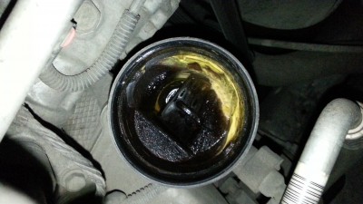

Решил долить масла!
увидел следующее!
20131228_164349.jpg [ 1.62 МБ | Просмотров: 4177 ]
Мне разбиваются на 2 варианты - Конденсат/Прокладка головы!
НО у меня нет белого дыма (пара), антифриз не уходит.
но есть еще одно НО - радиатор раздут, (уже был таким. когда я взял машину), хозяин 2 года с таким ездит... в бачке расширительном эмульсии нет. пузырьков с дымом нет....

Ross писал(а):
Решил долить масла!
увидел следующее!
Сапун картерных газов?

Конденсат . закрой . фото удали . память залей алкоголем

а как отличить от пробитой прокладки?
и сразу вопрос - от чего раздуло радиатор?

пробивает по разному . может маслом пробить . может выхлопными пробить .
отличить очень просто:
- есть или нет в бачке масло
- есть или нет повышенное давление картерных газов , для этого существуют специальные приборчики похожие по виду на ареометр , только там используется некий реактив который реагирует и меняет цвет если есть "бульбашки"

2-3 соты нижние просто раздуло... 4-5 по счету снизу...
