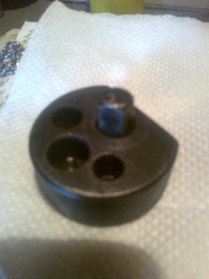

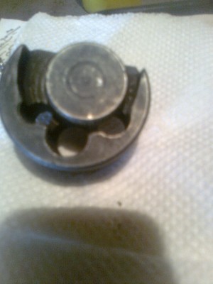

Здравствуйте Всем!
Сколько ломал шпильки всегда использовал вот этот шпилькаверт. Может и Вам поможет.
Фото0582.jpg [ 407.51 КБ | Просмотров: 5005 ]
Фото0581.jpg [ 390.25 КБ | Просмотров: 5005 ]

verner писал(а):
Здравствуйте Всем!
:pazan: :yes:

verner писал(а):
Здравствуйте Всем!
А принцып его действия(как работает)???
