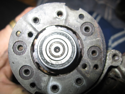

вобщем со стартером вроде понятно - обмотка стартера или сгорела или еще что, сча буду разбирать смотреть. Напряжение с втягивающего реле на стартер приходит (зачем єта клеммма снаружи я так и не понял, оно ж окисляется, хтя диагностику делать удобно), а стартер не крутит. прозвонил вльтметром всю цепь, позачищал контакті где только смог.
ЗІ куплю стартер на Додж Караван 87 года, мотор 2,6 Митцубиши.
СообщениеДобавлено: 04 дек 2013, 18:47
щётки для начала посмотри

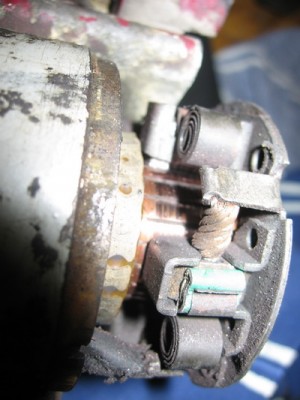

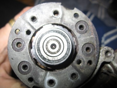

разобрал частично
IMG_7575.JPG [ 50.56 КБ | Просмотров: 4863 ]

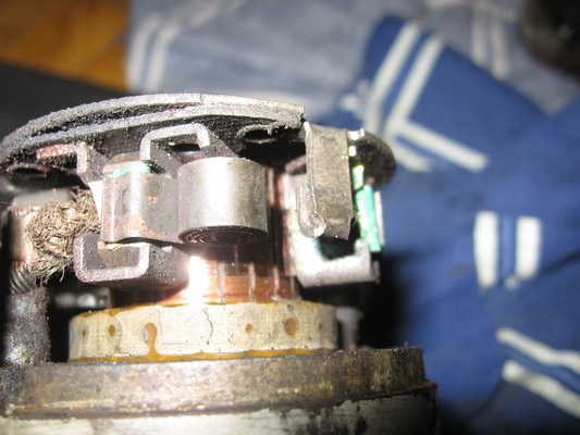

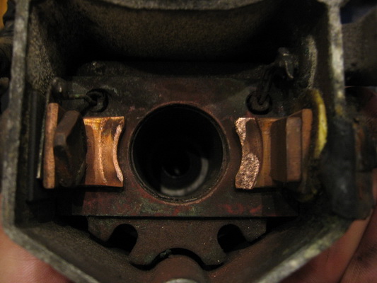

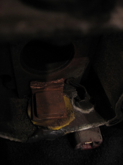

вроде у щеток запас еще есть, завтра на Перова пойду отдавать в ремонт или искать новый, бо этот стартер раздолбаный весь
